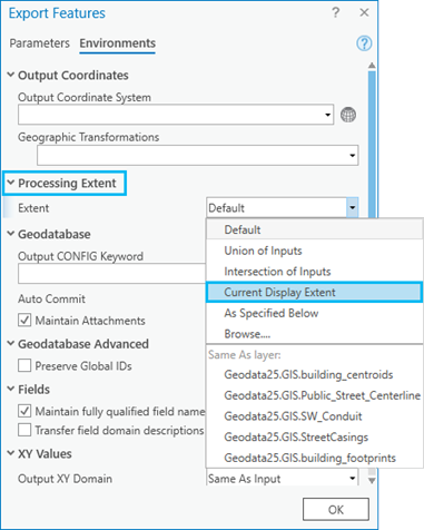

Um einen Teil eines größeren Datasets zu exportieren, z. B. nur die in der aktuellen Anzeigeausdehnung der Karte sichtbaren Features, führen Sie die folgenden Schritte aus:
Zoomen Sie auf den Bereich der Karte, den Sie als neue volle Ausdehnung verwenden möchten.
Klicken Sie im Bereich Inhalt mit der rechten Maustaste auf den Layer, und zeigen Sie auf das Dropdown-Menü Daten.
Klicken Sie auf Features exportieren.
Klicken Sie im Dialogfeld Features exportieren auf die Registerkarte Umgebungen.
Wählen Sie unter Verarbeitungsausdehnung die Option Aktuelle Anzeigeausdehnung aus dem Dropdown-Menü aus.
