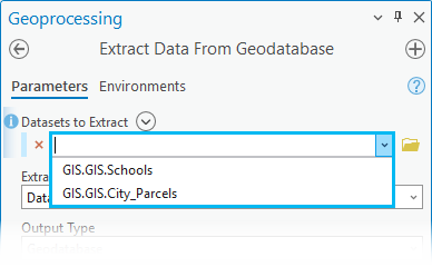

  • Ziehen Sie den Layer mit der Definitionsabfrage aus der Karte aus dem Bereich Inhalt in den Parameter Zu extrahierende Datasets.
  • Wählen Sie die Layer aus dem Dropdown-Menü im Parameter Zu extrahierende Datasets aus, um Datasets, die eine Teilmenge der zu extrahierenden Daten enthalten, hinzuzufügen.

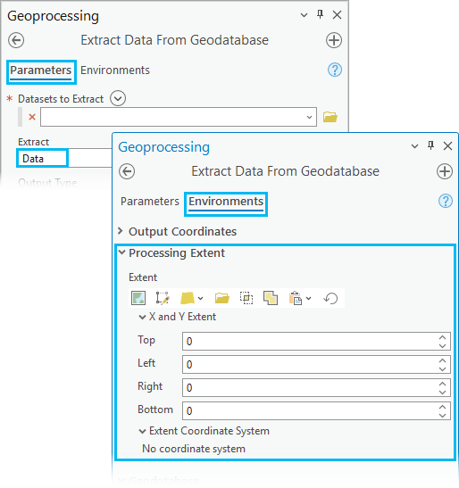

Verwenden Sie die Umgebungseinstellung Ausdehnung, um die räumliche Ausdehnung der zu extrahierenden Daten zu definieren. Diese Einstellung verarbeitet und beinhaltet nur Features, die in der angegebenen Ausdehnung vorhanden sind.
Hinweis:
Es wird angenommen, dass die angegebene Ausdehnung im Koordinatensystem der Eingabedaten vorliegt, selbst wenn Sie die Umgebungseinstellung Ausgabe-Koordinatensystem auf ein anderes Koordinatensystem festlegen. Wenn das Werkzeug mehrere Eingabe-Datasets verwendet, wird das Koordinatensystem der Ausdehnung durch das erste dem Werkzeug hinzugefügte Dataset definiert.

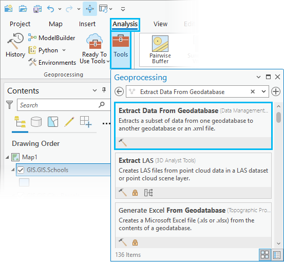

  1. Um Daten aus einer Geodatabase zu extrahieren, öffnen Sie das Geoverarbeitungswerkzeug Daten aus Geodatabase extrahieren, indem Sie auf der Registerkarte Analyse in der Gruppe Geoverarbeitung auf Werkzeuge klicken. Sie können das Werkzeug Daten aus Geodatabase extrahieren auch im Toolset Allgemein in der Toolbox Data Management suchen oder aufrufen.
    Werkzeug "Daten aus Geodatabase extrahieren" auf der Registerkarte "Analyse" unter "Werkzeuge" im Bereich "Geoverarbeitung"

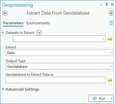

    Das Dialogfeld des Geoverarbeitungswerkzeugs Daten aus Geodatabase extrahieren wird mit Standardeinstellungen angezeigt.
    Dialogfeld des Werkzeugs "Daten aus Geodatabase extrahieren"
  2. Verwenden Sie für Zu extrahierende Datasets die Schaltfläche zum Durchsuchen , um ein oder mehrere Datasets auszuwählen, die die zu extrahierenden Daten enthalten.

  3. Wählen Sie optional eine der folgenden Optionen aus dem Dropdown-Menü des Parameters Extrahieren aus:
    • Daten: Das Schema und die Zeilen werden extrahiert. Dies ist die Standardeinstellung.
      Hinweis:
      Wenn der Parameter Extrahieren auf Daten festgelegt ist, können die Optionen für Verarbeitungsausdehnung unter Umgebungen festgelegt werden und der Wert für das Ausgabekoordinatensystem wird ignoriert.
      Wenn "Daten" als die Ausdehnung für das Werkzeug "Daten aus Geodatabase extrahieren" festgelegt wurde, werden die Verarbeitungsausdehnungen, die unter "Umgebungen" angegeben wurden, erzwungen.

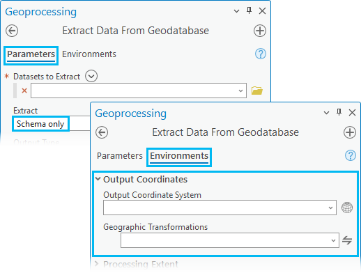

    • Nur Schema: Nur das Schema wird extrahiert.
      Hinweis:
      Wenn der Parameter Extrahieren auf Nur Schema festgelegt ist, kann der Wert für das Ausgabekoordinatensystem unter Umgebungen festgelegt werden und die Einstellung Verarbeitungsausdehnung wird ignoriert.
      Das Ändern des Wertes für das Ausgabekoordinatensystem wird jedoch nicht unterstützt, wenn der Parameter Ausgabetyp auf XML-Datei festgelegt ist.
      Wenn "Nur Schema" als die Ausdehnung für das Werkzeug "Daten aus Geodatabase extrahieren" festgelegt wurde, wird das Ausgabekoordinatensystem,, das unter "Umgebungen" angegeben wurde, erzwungen.

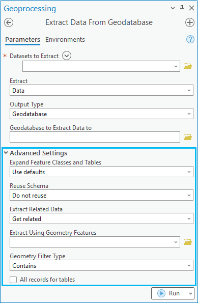

  5. Wenn Sie die Standardoptionen des Werkzeugs Daten aus Geodatabase extrahieren nicht verwenden möchten, klicken Sie auf Erweiterte Einstellung, um zusätzliche Optionen einzublenden. Wenn Sie keine Änderungen an den Standardoptionen vornehmen möchten, fahren Sie mit Schritt 12 fort, und führen Sie das Werkzeug aus.
    Erweiterte Einstellung im Werkzeug "Daten aus Geodatabase extrahieren"
  6. Wählen Sie optional eine der folgenden Optionen aus dem Dropdown-Menü Feature-Classes und Tabellen erweitern aus, um festzulegen, ob die erweiterten Feature-Classes und Tabellen – beispielsweise in Netzwerken, Topologien oder Beziehungsklassen – hinzugefügt werden sollen.
    • Standardeinstellungen verwenden: Die erweiterten Feature-Classes und Tabellen, die in Beziehung mit den Feature-Classes und Tabellen in den Eingabe-Datasets stehen, werden hinzugefügt. In der Standardeinstellung für Feature-Classes werden alle Features extrahiert, die den räumlichen Filter überschneiden. Ist kein räumlicher Filter angegeben, werden alle Features einbezogen. In der Standardeinstellung für Tabellen wird nur das Schema extrahiert. Dies ist die Standardeinstellung.
    • Nur mit Schema hinzufügen: Das Schema für die erweiterten Feature-Classes und Tabellen wird hinzugefügt.
    • Alle Zeilen: Es werden alle Zeilen für erweiterte Feature-Classes und Tabellen hinzugefügt.
    • Nicht hinzufügen: Es werden keine erweiterten Feature-Classes oder Tabellen hinzugefügt.
