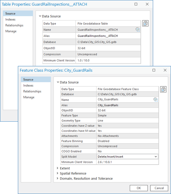

    Dialogfelder "Tabelleneigenschaften" und "Feature-Class-Eigenschaften"
    Wenn in der obigen Abbildung eine Tabelle ausgewählt wird, wird das Dialogfeld Tabelleneigenschaften angezeigt. Wird eine Feature-Class ausgewählt, wird das Dialogfeld Feature-Class-Eigenschaften angezeigt.

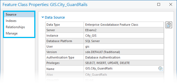

Registerkarte "Quelle"
Auf der Registerkarte Quelle werden Informationen über den Dataset-Typ, den Namen, den Speicherort und das Koordinatensystem der Datenquelle angezeigt.
Die Registerkarte Quelle einer Feature-Class enthält die folgenden Abschnitte:

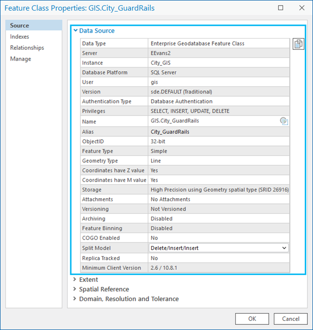

Datenquelle
Der Abschnitt "Datenquelle" enthält Informationen zum Dataset-Typ, Feature-Typ, Geometrietyp und allen Geodatabase-Funktionalitäten, die für das Dataset aktiviert sind, wie z. B. Versionierung und Archivierung.
Abschnitt "Datenquelle" auf der Registerkarte "Quelle" des Dialogfeldes "Feature-Class-Eigenschaften"
  • Datentyp: Der Datentyp besteht aus zwei Teilen:
    • Datenspeichertyp: z. B. File-, Mobile- oder Enterprise-Geodatabase
    • Dataset-Typ: z. B. Tabelle, Feature-Class oder Sicht
  • Für Enterprise-Geodatabase-Datasets sind folgende Eigenschaften verfügbar:
    • Server: Datenbankserver oder -instanz, worin sich das Geodatabase-Dataset befindet. Abhängig von der Datenbankplattform werden unterschiedliche Informationen angezeigt.
    • Instanz: Datenbankserver oder -instanz, worin sich das Geodatabase-Dataset befindet. Abhängig von der Datenbankplattform werden unterschiedliche Informationen angezeigt.
    • Datenbankplattform: Gibt das Datenbankmanagementsystem an, worin sich das Geodatabase-Dataset befindet.
    • Benutzer: Der Datenbankbenutzername, mit dem eine Verbindung zum Geodatabase-Dataset hergestellt wurde
    • Version: Die transaktionale Geodatabase-Version oder der historische Marker aus der Verbindung zum Geodatabase-Dataset. Bei der Standardoption wird die transaktionale Default-Version verwendet. Wurde eine Verzweigungsversion angegeben, nutzt die Verbindung immer die Default-Verzweigungsversion.
    • Authentifizierungstyp: Gibt den Authentifizierungstyp für die Verbindung zum Geodatabase-Dataset an. Die folgenden Optionen sind verfügbar:
      • Datenbankauthentifizierung
      • Betriebssystemauthentifizierung
    • Berechtigungen: Die Berechtigungen, die dem Datenbankbenutzer für dieses Dataset erteilt wurden

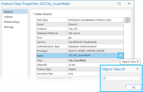

  • Name: Der Name des Datasets.
    Tipp:
    Jedem Objekt (Feature-Class, Tabelle, Beziehungsklasse usw.) in einer Geodatabase wird automatisch ein eindeutiger, nicht negativer ganzzahliger Wert zugewiesen, der Objektklassen-ID -Wert. Durch diese ganze Zahl wird das Dataset eindeutig in einer Geodatabase identifiziert. Sie wird der Objektklasse bei der Erstellung zugewiesen oder wenn eine im RDBMS vorhandene Tabelle bei der Geodatabase als Objektklasse registriert wird. Klicken Sie in der Eigenschaftenzeile Name auf die Schaltfläche Objektklassen-ID , um den ID-Wert, der diesem Dataset zugewiesen ist, anzuzeigen.
    Schaltfläche "Objektklassen-ID" auf der Registerkarte "Quelle" im Dialogfeld "Feature-Class-Eigenschaften"

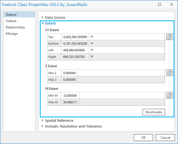

Ausdehnung
Eine Feature-Class ist eine Sammlung von Geodaten, deren Ausdehnung auf der letzten bekannten räumlichen Ausdehnung aller Koordinaten in der Feature-Class basiert. Eine Ausdehnung ist ein Rechteck, das durch die Angabe der Koordinaten für die untere linke Ecke und die obere rechte Ecke in Karteneinheiten definiert wird.
Abschnitt "Ausdehnung" auf der Registerkarte "Quelle" im Dialogfeld "Feature-Class-Eigenschaften"
Wird eine Feature-Class einer Karte hinzugefügt, wird die Ausdehnung in bestimmten räumlichen Abfrageoperationen, zum Zentrieren der Ansicht und zum Anzeigen aller Features genutzt. Die Ausdehnungseigenschaft wird allerdings nicht immer aktualisiert, wenn Features in der Feature-Class bearbeitet werden oder eine große Anzahl von Features hinzugefügt oder gelöscht wird. Dies bedeutet, dass die Werte in der Ausdehnungseigenschaft möglicherweise nicht die tatsächliche räumliche Ausdehnung der Features enthalten, was zu Performance-Beeinträchtigungen bei Verwendung der Feature-Class führen kann.
Zum automatischen Neuberechnen der XY-, Z- und M-Ausdehnungseigenschaften der Feature-Class können Sie die Option Neu berechnen im Abschnitt Ausdehnung verwenden. Alternativ können Sie die Ausdehnungswerte manuell festlegen.
Hinweis:
Die XY-, Z- und M-Ausdehnungen einer Feature-Class entsprechen nicht den Raumbezugsdomänen. Die XY-, Z- und M-Domänen in einem Raumbezug definieren den gültigen Bereich von Koordinatenwerten, die in einer Feature-Class gespeichert werden können. Die Feature-Class-Ausdehnungen hingegen spiegeln den tatsächlichen Bereich von Koordinatenwerten wider, die in der Feature-Class enthalten sind. Die Ausdehnungswerte sollten also immer gleich den von ArcGIS Pro neu berechneten Werten oder gleich einer größeren Ausdehnung sein, wobei sie innerhalb der Domänengrenzwerte liegen müssen.
Weitere Informationen zur Verwendung des Werkzeugs Feature-Class-Ausdehnung neu berechnen

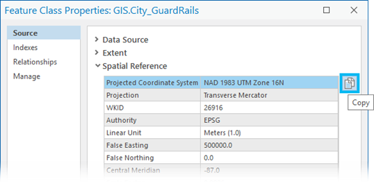

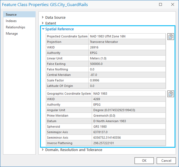

Raumbezug
Mit dem Raumbezug wird beschrieben, an welchen Orten der realen Welt sich Features befinden. Beim Erstellen eines Geodatabase-Feature-Datasets oder einer Standalone-Feature-Class definieren Sie einen Raumbezug. Der Raumbezug umfasst neben einem Koordinatensystem mit X-, Y- und Z-Werten auch Toleranz- und Auflösungswerte für die X-, Y-, Z- und M-Werte.
In der Geodatabase sind das Koordinatensystem und andere zugehörige räumliche Eigenschaften als Teil des Raumbezugs für jedes Dataset definiert. Ein Raumbezug ist das Koordinatensystem, das zum Speichern der einzelnen Feature-Classes und anderer Koordinateneigenschaften, z. B. die Koordinatenauflösung für die XY-Koordinaten sowie optionale Z- und M-Koordinaten (Messwerte), verwendet wird. Bei Bedarf können Sie ein vertikales Koordinatensystem für Datasets mit Z-Koordinaten definieren, die eine Oberflächenhöhe darstellen.
Abschnitt "Raumbezug" auf der Registerkarte "Quelle" im Dialogfeld "Feature-Class-Eigenschaften"
In der Geodatabase wird der Raumbezug verwendet, der den Daten zugewiesen ist, um die realweltliche Position eines Features genau anzuzeigen und Geoverarbeitungsfunktionen auszuführen.
Hinweis:
Bei Datenquellen mit einem unbekannten Koordinatensystem können Sie erst Daten hinzufügen, nachdem eine Projektion definiert wurde. Das Koordinatensystem des Datasets können Sie mit dem Werkzeug Projektion definieren ändern.
Beachten Sie bei der Verwendung dieses Werkzeugs die folgenden Hinweise:
  • Stellen Sie sicher, dass Sie das richtige Koordinatensystem des Datasets kennen.
  • Mit dem Werkzeug Projektion definieren werden nur die vorhandenen Koordinatensysteminformationen aktualisiert. Die Geometrie der Eingabedaten wird damit weder geändert noch in ein neues Koordinatensystem projiziert oder transformiert.
  • Um die Geometrie in ein anderes Koordinatensystem zu transformieren, müssen Sie das Werkzeug Projizieren verwenden. Das Werkzeug Projizieren projiziert die räumlichen Daten von einem Koordinatensystem in ein anderes und erstellt eine Ausgabe. Die ursprünglichen Eingabedaten werden somit nicht geändert, und es liegen Ihnen dann zwei Kopien der Daten vor.
Weitere Informationen zu den Eigenschaften eines Raumbezugs, zu M-Werten und zur linearen Referenzierung sowie zu Z-Werten und vertikalen Koordinatensystemen

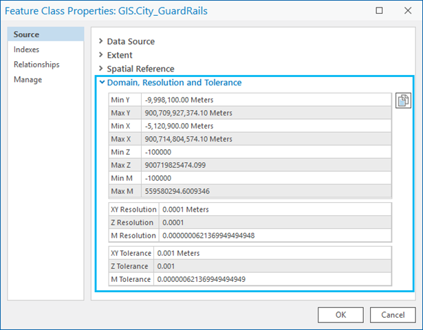

Domäne, Auflösung und Toleranz
"Domäne, Auflösung und Toleranz" beschreibt die Eigenschaften des Raumbezugs des Datasets für die XY-Koordinaten sowie optional für die Z- und M-Koordinaten, wie Auflösung und Toleranz.
Abschnitt "Domäne, Auflösung und Toleranz" auf der Registerkarte "Quelle" im Dialogfeld "Feature-Class-Eigenschaften"

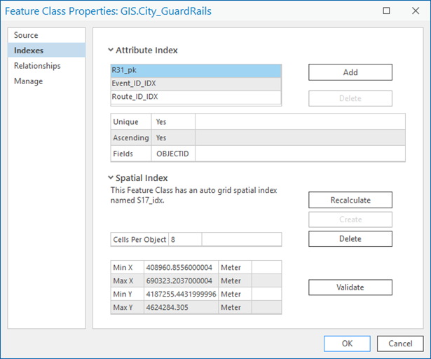

Registerkarte "Indizes"
Auf der Registerkarte Indizes werden Informationen zu Attribut- und räumlichen Indizes angezeigt, die auf das Dataset angewendet werden. Der Zweck von Indizes besteht darin, den Datenabruf zu beschleunigen, da nicht mehr alle in einer bestimmten Tabelle gespeicherten Daten gelesen werden müssen. Attributindizes werden verwendet, um Datensätze aufzufinden, die einer Attributabfrage entsprechen, und räumliche Indizes werden verwendet, um Features zu lokalisieren, die einer räumlichen Abfrage entsprechen.
Registerkarte "Indizes" im Dialogfeld "Feature-Class-Eigenschaften"
Die Registerkarte Indizes enthält die Abschnitte Attributindex und Räumlicher Index.
Attributindex
Mit Attributindizes lassen sich schnell passende Datensätze für Attributabfragen finden. Attributindizes können Verbindungen und andere Attributabfragen für Tabellen, Feature-Classes oder attribuierte Beziehungsklassen beschleunigen. Ein Attributindex ist ein alternativer Pfad, der von ArcGIS verwendet wird, um einen Datensatz aus einer Tabelle abzurufen. Bei den meisten Typen von Attributabfragen kann ein Datensatz schneller mit einem Index gesucht werden, anstatt mit dem ersten Datensatz zu beginnen und dann die gesamte Tabelle zu durchsuchen.
Sie können Attributindizes im Dialogfeld Eigenschaften in ArcGIS Pro oder mit dem Geoverarbeitungswerkzeug Attributindex hinzufügen erstellen. Nachdem ein Index hinzugefügt wurde, kann er jederzeit gelöscht und erneut hinzugefügt werden.
Weitere Informationen zu Attributindizes in der Geodatabase
Räumlicher Index
Durch räumliche Indizes verbessert sich die Performance der räumlichen Abfragen für Feature-Classes. Damit beim Identifizieren eines Features, Auswählen von Features durch Zeigen oder Aufziehen eines Rahmens sowie beim Schwenken und Zoomen Features schnell ausfindig gemacht werden, muss in ArcGIS Pro der räumliche Index verwendet werden.
Die Art, wie ArcGIS Pro räumliche Indizes erstellt oder neu erstellt, hängt vom Geodatabase-Typ und bei Enterprise-Geodatabases vom verwendeten Datenbankmanagementsystem ab.
In der Geodatabase wird der räumliche Index verwendet, der für die Feature-Class definiert ist, um die Effizienz bei der räumlichen Suche in den Daten zu verbessern.
Meist ist keine Verwaltung des räumlichen Index nötig. Wenn sich allerdings die Performance räumlicher Abfragen nach dem Hinzufügen oder Löschen einer großen Anzahl von Features verschlechtert, erreichen Sie möglicherweise durch die Neuerstellung des räumlichen Index für die betroffene Feature-Class eine Verbesserung.
Weitere Informationen zu räumlichen Indizes in der Geodatabase

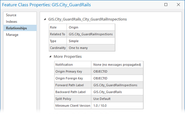

Registerkarte "Beziehungen"
Die Registerkarte Beziehungen enthält nur dann Details, wenn ein Dataset Teil einer Beziehung ist.
Diese Verknüpfungen von Datenbeziehungen können auf unterschiedliche Weise erstellt werden, z. B. durch temporäre Tabellenverbindungen und -beziehungen in einer Karte oder durch Beziehungsklassen in einer Geodatabase, worin permanente Verknüpfungen verwaltet werden.
Beispiel: Die Feature-Class GIS.City_GuardRails ist zusammen mit der Feature-Class GIS.City_GuardRailsInspections Teil einer einfachen Eins-zu-Viele-Beziehungsklasse.
Registerkarte "Beziehungen" im Dialogfeld "Feature-Class-Eigenschaften"

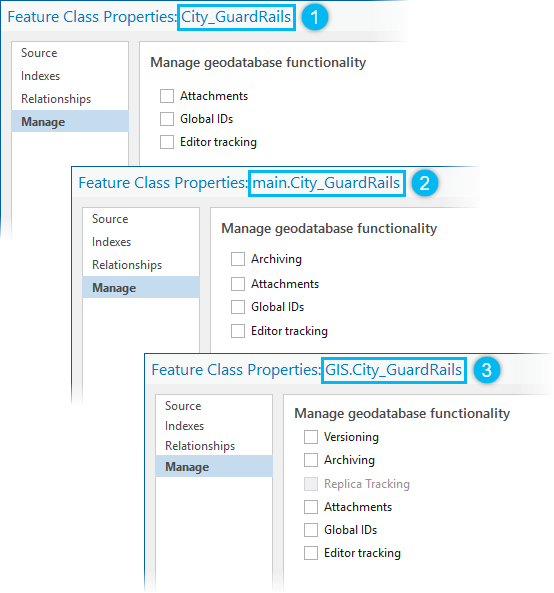

Auf der Registerkarte Verwalten im Dialogfeld "Dataset-Eigenschaften" können Sie Geodatabase-Funktionalitäten anzeigen, aktivieren und deaktivieren.
Je nach Typ der Geodatabase, in der die Tabelle oder Feature-Class gespeichert ist, sind auf der Registerkarte Verwalten verschiedene Geodatabase-Funktionalitätsoptionen verfügbar.
Der nachfolgenden Abbildung sind beispielsweise die verschiedenen, auf der Registerkarte Verwalten verfügbaren Geodatabase-Funktionalitätsoptionen zu entnehmen, wenn die Feature-Class City_GuardRails in einer File-, Mobile- oder Enterprise-Geodatabase gespeichert ist.
Hinweis:
Die Zahlen in der Abbildung entsprechen den Zahlen in der unten stehenden Tabelle, in der die Geodatabase-Typen angegeben sind.
Registerkarte "Verwalten" im Dialogfeld "Eigenschaften" für eine in einer File-, Mobile- oder Enterprise-Geodatabase gespeicherten Feature-Class

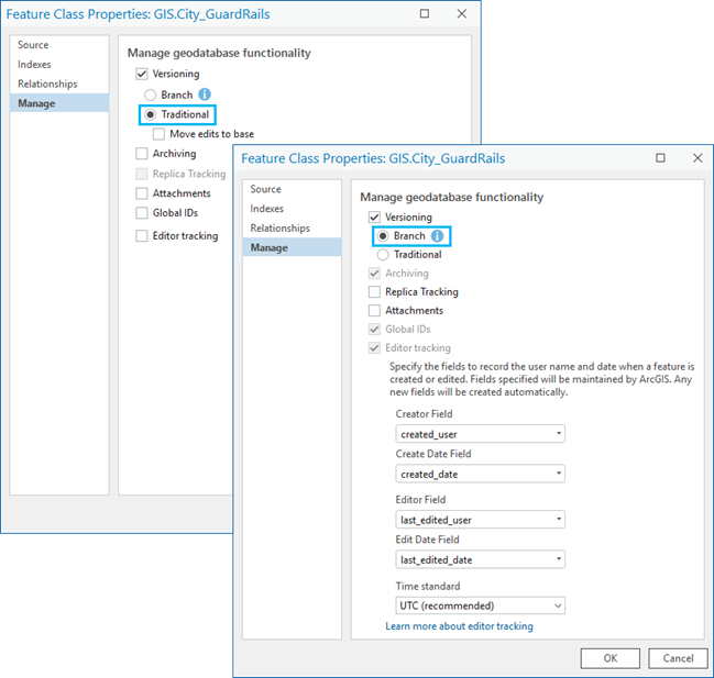

Über die Registerkarte Verwalten können Sie die folgenden Geodatabase-Funktionalitätsoptionen für ein Dataset anzeigen, aktivieren und deaktivieren:
  • Versionierung: Wenn das Kontrollkästchen Versionierung aktiviert ist, stehen die folgenden Versionierungstypen für Daten in einer Enterprise-Geodatabase zur Verfügung:
    • Verzweigung: Dies ist die Standardeinstellung. Durch Klicken auf OK im Dialogfeld Feature-Class-Eigenschaften werden automatisch die erforderlichen Bedingungen für die Verzweigungsversionierung in der Feature-Class aktiviert. Dies umfasst das Aktivieren von Archivierung, Global-IDs und Editor-Tracking sowie das Aktualisieren der Geodatabase-Verbindung als Verbindung mit Verzweigungsversionierung.
    • Traditionell: Mit dieser Option registrieren Sie ein Dataset über die traditionelle Versionierung als versioniert. Klicken Sie anschließend im Dialogfeld Feature-Class-Eigenschaften auf OK.
      • Änderungen in die Basistabelle verschieben: Diese Option wird verfügbar, wenn Versionierung auf Traditionell festgelegt wird. Sie steht lediglich für Simple Features zur Verfügung. Sie steht weder für Datasets, die Teil einer Topologie, einer Replikation, eines Netzwerk-Datasets oder eines Versorgungs- bzw. Verfolgungsnetzes sind, noch für Datasets mit aktivierter Archivierungsfunktion zur Verfügung.
      Versionierungstypen auf der Registerkarte "Verwalten" für eine Feature-Class in einer Enterprise-Geodatabase
