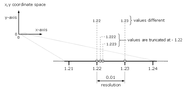

Die Auflösung stellt die Detaillierungsebene dar, mit der die Position und Form geographischer Features in einer Feature-Class abgebildet werden. Dies entspricht dem Mindestabstand in Karteneinheiten, durch den eindeutige X- bzw. Y-Werte in den Feature-Koordinaten voneinander getrennt sein müssen. Wenn beispielsweise ein Raumbezug eine XY-Auflösung von 0,01 aufweist, können die X-Koordinaten 1,22 und 1,23 als separate Koordinatenwerte gespeichert werden; die X-Koordinaten 1,222 und 1,223 werden jedoch beide als 1,22 gespeichert. Dies ist in der folgenden Abbildung dargestellt. Die letzte Ziffer auf dem zweiten X-Koordinatenpaar wird abgeschnitten, weil die Änderung des Wertes kleiner als die XY-Auflösung ist. Gleiches gilt für Y-Koordinaten.
Die Auflösung definiert eindeutige X- und Y-Werte.
