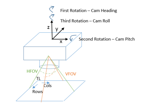

Kameraposition und -ausrichtung
Die Position der Kamera im Koordinatensystem des Datasets wird mit dem Shape-Feld in der Attributtabelle definiert. Die Kameraausrichtung wird mithilfe der Werte in den Feldern CameraHeading, CameraPitch und CameraRoll beschrieben. Diese Winkel beschreiben die Kameraausrichtung relativ zu einem projizierten Koordinatensystem. Sie beziehen sich auf den Punkt zwischen der Kameraposition und einem durch die Mitte des Bildes verlaufenden Punkt.
Es gibt die folgenden Kameraausrichtungen:
  • Bei der anfänglichen Kameraausrichtung ist das Objektiv auf den Nadir (negative Z-Achse) gerichtet, wobei der obere Teil der Kamera (Pixelspalten) nach Norden zeigt und die Pixelzeilen im Sensor an der X-Achse des Koordinatensystems ausgerichtet sind.
  • Die erste Drehung (Camera Heading) ist eine positive Drehung von Norden im Uhrzeigersinn (Linke-Hand-Regel) um die Z-Achse (optische Achse des Objektivs).
  • Die zweite Drehung (Camera Pitch) ist eine beim Nadir beginnende positive Drehung gegen den Uhrzeigersinn (Rechte-Hand-Regel) um die X-Achse der Kamera (Pixelzeilen).
  • Die letzte Drehung (Camera Roll) ist eine zweite positive Drehung im Uhrzeigersinn (Linke-Hand-Regel) um die Z-Achse der Kamera.
Oriented Imagery-Kamerawinkel
Angenommen, Sie stehen an der Kameraposition und schauen nach Norden, drehen die Kamera im Uhrzeigersinn (Richtung), kippen sie nach oben (Neigung) und drehen sie um ihre Achse (Rollwinkel), sodass sie in die angegebene Richtung zeigt.
Beispiele für Ausrichtungen:
  • Wenn die Kamera nach unten zeigt und die Pixelzeilen von Westen nach Osten verlaufen, ergibt sich die Ausrichtung 0,0,0.
  • Durch eine Drehung der Kamera um 90 Grad, sodass die Pixel von Norden nach Süden ausgerichtet sind, ergibt sich die Ausrichtung 90,0,0.
  • Durch Drehen der Kamera zum Horizont ergibt sich die Ausrichtung 90,90,0.
  • Durch Drehen der Kamera um 20 Grad gegen den Uhrzeigersinn ergibt sich die Ausrichtung 90,90,20.
In den meisten Anwendungen beträgt der Rollwinkel Null. Mit dem Rollwinkel wird angegeben, dass das Kameragehäuse um die Achse des Objektivs gedreht wird. Diese Angabe ist erforderlich, um die richtige Beziehung zwischen Pixeln und Bild zu bestimmen.
In manchen Fällen wird das Bild in Bezug auf die Kamera gedreht. Wenn Sie z. B. mit den meisten Digitalkameras oder Mobiltelefonen ein Bild aufnehmen, ist das Bild mit dem oberen Rand nach oben ausgerichtet, selbst wenn Sie die Kamera drehen. Dies wird mit dem Feld ImageRotation erreicht, das eine zusätzliche Drehung in Bezug auf die Kamera festlegt. Der horizontale sichtbare Bereich und der vertikale sichtbare Bereich muss dem der Kamera entsprechen und darf sich nicht abhängig vom Rollwinkel ändern.
