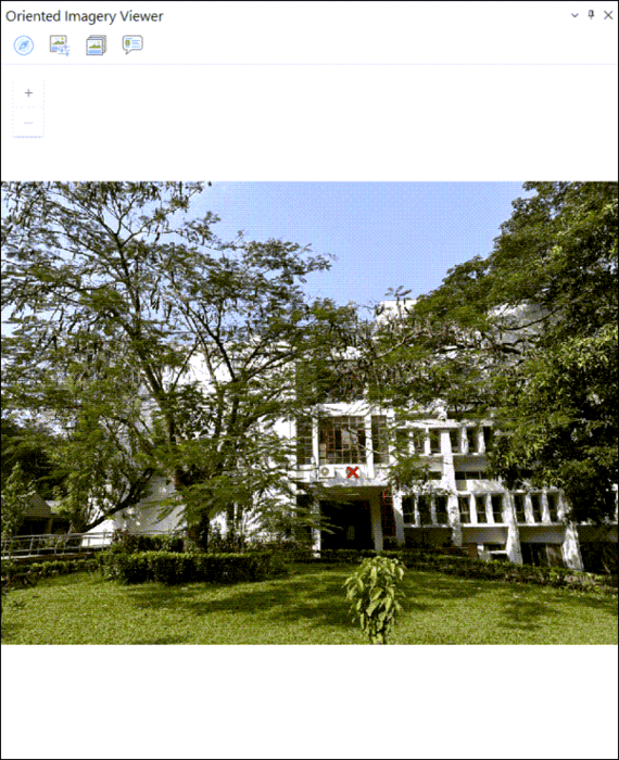

Arbeiten mit dem Oriented Imagery-Viewer
Im Oriented Imagery-Viewer werden ausgerichtete Bilder angezeigt. Der Viewer enthält Werkzeuge, die die Untersuchung und Verwaltung von Bildern in einem Oriented Imagery-Layer unterstützen. Klicken Sie auf einen Punkt auf einer Karte oder Szene, und zeigen Sie alle Bilder aus der Sammlung an, die diesen Punkt darstellen. Sie können Assets aus mehreren Richtungen anzeigen und Kontrast, Helligkeit und Scharfzeichnung erhöhen, damit die Bilder besser erkennbar sind. Beim Schwenken und Zoomen in einem Bild wird der sichtbare Bereich der Kamera auf der Karte dynamisch aktualisiert. Er kann zu Vektordaten in der Karte in Beziehung gesetzt werden.
Bilder erkunden
Mit dem Werkzeug Bilder erkunden können Sie ausgerichtete Bilddaten anzeigen, die einer beliebigen Position auf einer Karte oder in einer Szene zugeordnet sind. Das Werkzeug bietet verschiedene Möglichkeiten zum Suchen, Filtern und Anzeigen von Bilddaten. Das Werkzeug Bilder erkunden bietet drei Optionen:
  • Wählen Sie 2D 2D-Suche aus, und klicken Sie auf die Karte oder die Szene. Das beste verfügbare Bild der jeweiligen Position wird geladen (sofern der Oriented Imagery-Layer diese Position abdeckt). Das rote Kreuz rotes Kreuz im geladenen Bild wird an der am besten geschätzten ausgewählten Stelle angezeigt.
  • Wählen Sie 3D 3D-Suche aus, und klicken Sie auf eine Position in einer Szene. Diese Option erweitert die 2D-Erkundungsfunktionen durch Hinzufügen eines Höhenfilters. Diese Option ist in Karten deaktiviert und wird nur in Szenen unterstützt. Das Werkzeug verwendet die Eigenschaft Vertical Search Range, um 3D-Features nach Höhe zu filtern, und gibt nur diejenigen zurück, die sich innerhalb des angegebenen vertikalen Bereichs des ausgewählten Punktes befinden. Weitere Informationen zu Vertical Search Range finden Sie in den Parametern unter Eigenschaften für Oriented Imagery-Dataset aktualisieren.
  • Wählen Sie Bild anzeigen Bilder anzeigen aus, um nur das mit dem ausgewählten Kamerapunkt verknüpfte Bild anzuzeigen. Wenn diese Option ausgewählt ist, können Sie direkt auf ein Oriented Imagery-Feature auf der Karte klicken, woraufhin das zugehörige Bild im Viewer geöffnet wird. Zum Ermitteln des besten Bildes werden keine Filter angewendet.

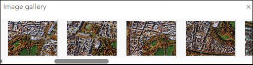

  • Wählen Sie Bildergalerie Bildergalerie aus, um eine Karrusselansicht mit Miniaturansichten aller Bilder, die die ausgewählte Kartenposition darstellen, in niedriger Auflösung zu erkunden. Klicken Sie auf eine Miniaturansicht, um das Bild in voller Auflösung im Oriented Imagery-Viewer anzuzeigen.
    Hinweis:
    Das Karussell Bildergalerie wird nur für intern gekachelte Bildformate wie .mrf oder .cog unterstützt. Die Bildergalerie wird nicht für JPEG-Bilder unterstützt. Wenn das Bildformat nicht von der Bildergalerie unterstützt wird, ist das Werkzeug nicht verfügbar.
    Beispiel für eine Bildergalerie
