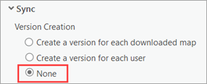

  • Synchronisierung aktivieren.
  • Legen Sie die Synchronisierungsoption auf Keine fest.
    Unter "Synchronisieren" ist für "Versionserstellung" die Option "Keine" ausgewählt.

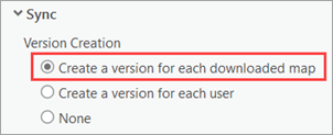

  • Legen Sie die Synchronisierungsoption auf Für jede heruntergeladene Karte eine Version erstellen fest.
    Die Option "Für jede heruntergeladene Karte eine Version erstellen" ist ausgewählt.
