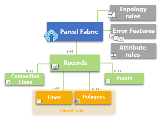

Mit dem Geoverarbeitungswerkzeug Parcel-Fabric erstellen können Sie eine Parcel-Fabric und die verknüpften Feature-Classes in einem Feature-Dataset erstellen.
Die Flurstücke werden als Flurstückstypen zur Parcel-Fabric hinzugefügt. Beispiele für Flurstückstypen sind Besitz-, Verwaltungs- und Unterteilungsflurstücke. Verwenden Sie das Geoverarbeitungswerkzeug Flurstückstyp hinzufügen, um Ihrer Parcel-Fabric einen Flurstückstyp hinzuzufügen.
Die Parcel-Fabric wird als Controller-Dataset erstellt, das die folgenden Feature-Classes und die folgende Topologie steuert:
Parcel-Type-Feature-Classes
Geodatabase-Topologie
Feature-Class "Records"
Feature-Class "Connections"
Feature-Class "Points"
Adjustment-Feature-Classes
Wenn die Parcel-Fabric der Karte hinzugefügt wird, werden die zugehörigen Parcel-Fabric-Layer mit Standard-Layer-Definitionen hinzugefügt. Mit den Layer-Definitionen werden die Symbolisierung, die Beschriftung, Anzeigeausdrücke und Feldeigenschaften, z. B. Aliasnamen, Formatierung und Hervorhebung, festgelegt.
Die Symbolisierung sowie die Anzeigeausdrücke und Feldeigenschaften der Parcel-Fabric-Layer können geändert und gespeichert werden, nachdem die Layer der Karte hinzugefügt wurden. Wenn der Parcel-Fabric-Layer einer neuen Karte hinzugefügt wird, werden jedoch die Standard-Layer-Definitionen angewendet. Die Änderungen, die an den Feldeigenschaften in einer vorherigen Karte vorgenommen wurden, werden nicht übernommen, wenn eine Parcel-Fabric einer neuen Karte hinzugefügt wird.
