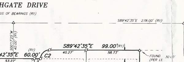

Wenn in Ihrem Datensatzdokument eine Peilungsbasislinie angegeben ist und Sie diese Linie in der Karte digitalisieren können, können Sie die Gelände-zu-Grid-Korrektur interaktiv ableiten. In einem Datensatzdokument ist eine Peilungsbasis angegeben, wenn alle Peilungen im Datensatzdokument auf der Peilung einer bestimmten Linie basieren. So kann die Peilungsbasis beispielsweise die Linie zwischen zwei physischen Grenzzeichen sein. Im folgenden Datensatzdokument stellen die Bemaßungen der Straßenmittelachsen zwischen zwei Grenzzeichen eine Peilungsbasislinie dar. Die Linie weist folgende Bemaßungen auf: S89°42'35"O und 278 Fuß.
Peilungsbasis
Bei der Peilungsbasis handelt es sich um die Richtung der Linie zwischen zwei Grenzzeichen.

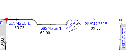

Im folgenden Beispiel wurde zwischen zwei Punkten in der Parcel-Fabric eine Linie ohne Anwendung der Gelände-zu-Grid-Korrektur über einen Polygonzug hinzugefügt. Da keine Gelände-zu-Grid-Korrektur angewendet wurde, wird die über einen Polygonzug hinzugefügte Linie nicht geschlossen bzw. endet die Linie nicht am erwarteten Endpunkt.
Eine über einen Polygonzug ohne Gelände-zu-Grid-Korrektur hinzugefügte Linie
