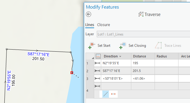

Digitalisieren eines Polygonzugs als Polylinie
Die Polygonzugverläufe können natürlichen Features, z. B. Flüssen oder Küstenlinien, entsprechen. In diesen Fällen wird die Polygonzuglinie als Polylinie entlang der natürlichen Grenze digitalisiert, und es werden keine Bemaßungen eingegeben.
Führen Sie zum Digitalisieren einer natürlichen Grenze für einen Polygonzugverlauf die folgenden Schritte aus:
  1. Klicken Sie unter dem Polygonzuggitter auf das Werkzeug Linie , und digitalisieren Sie eine einzelne Polylinie.
    Tipp:
    Stellen Sie sicher, dass die Linien-Feature-Vorlage das Werkzeug Linie und auch das Werkzeug 2-Punkt-Linie verwendet.
  2. Wenn die Polylinie vollständig digitalisiert wurde, klicken Sie mit der rechten Maustaste auf die Karte, und klicken Sie auf Fertig stellen, um den Polygonzugverlauf zu erstellen.
    Im Polygonzuggitter wird eine einzelne Zeile erstellt, die die Bemaßungen für die gerade Linie zwischen dem Startpunkt und dem Endpunkt der digitalisierten Polylinie enthält. Diese generierte Bemaßungen werden in spitzen Klammern angezeigt, z. B. <S0°18'01"W> und <61,06>.
    Flurstückspolygonzug mit einer natürlichen Grenze
  3. Um nach einem Verlauf entlang einer natürlichen Grenze reguläre Polygonzugverläufe einzugeben, klicken Sie unter dem Polygonzuggitter auf das Werkzeug 2-Punkt-Linie , und geben Sie Polygonzugbemaßungen ein.
    Das Werkzeug 2-Punkt-Linie stellt sicher, dass für Polygonzugverläufe ohne natürliche Grenze einzelne COGO-fähige 2-Punkt-Linien-Features erstellt werden.
Hinweis:
Bei Verwendung eines Polygon-Feature-Layers wird das Digitalisieren einer Polygonzuglinie nicht unterstützt.
