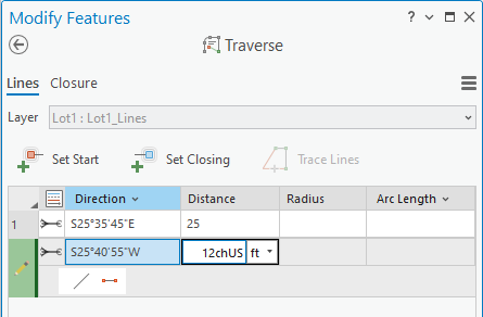

Wenn Sie Bemaßungen in das Polygonzuggitter eingeben, können Sie in dem Feld auf das Dropdown-Menü für die Einheiten klicken, um die verfügbaren Einheitenformate für diese Bemaßung anzuzeigen. Verfügbar sind alle Einheitenformate, die Sie Ihrem Projekt hinzugefügt haben.
Sie können das Einheitenformat eines Feldes vorübergehend ändern, indem Sie auf den Dropdown-Pfeil "Einheiten" klicken und ein anderes Einheitenformat auswählen. Die in diesem Feld eingegebene Bemaßung wird dann vorübergehend in das Einheitenformat konvertiert, das im Dropdown-Menü ausgewählt wurde. Wenn Sie zum Beispiel 25 im Feld Entfernung (in dem Fuß verwendet wird) eingeben und m (Meter) im Dropdown-Menü für das Feld auswählen, werden die 25 Fuß in 7,62 Meter konvertiert. Sobald der Fokus nicht mehr auf das Feld gerichtet ist, wird die Bemaßung wieder auf 25 Fuß zurückgesetzt.
Sie können auch ein Überschreibungszeichen eingeben, um das festgelegte Einheitenformat für das Feld außer Kraft zu setzen. Die Eingabe 12chUS wird von US Chains in Fuß umgewandelt, wenn die Einheit des Feldes auf Fuß festgelegt ist.
