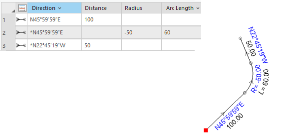

Polygonzug mit Kurve nach links (Quadrantwinkel, Fuß)
Die Daten lauten wie folgt:
  • Gerade, N45°59'59'"E, 100,00 Fuß
  • Tangentialkurve nach links, Radius 50 Fuß, Bogenlänge 60 Fuß.
  • Ausgangstangente der Kurve, Gerade, 50 Fuß
Im Polygonzuggitter sind die Standard-Kurvenparameter auf Tangente für das Feld Richtung und Arc-Länge für das Kurvenparameterfeld festgelegt.
Um einen Polygonzug mit einer Kurve nach links einzugeben, lauten die Tastatureingaben auf der Zehnertastatur wie folgt:
  1. 45.5959-1 EINGABETASTE 100 EINGABETASTE
  2. EINGABETASTE 0 EINGABETASTE -50 EINGABETASTE 60 EINGABETASTE
  3. EINGABETASTE 50 EINGABETASTE

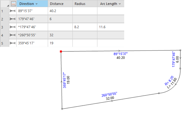

Polygonzug mit Kurve nach rechts (Nordazimut, Meter)
  • 89°15'37'", 40,2 Meter
  • 179°47'46'", 6 Meter
  • Tangentialkurve nach rechts, Radius 8,2 Meter, Bogenlänge 11,6 Meter
  • Ausgangstangente der Kurve, Gerade, 32 Meter
  • 359°45'14'", 19 Meter, Polygonzug schließen
Um einen Polygonzug mit Nordazimut und Meter und einer Kurve nach rechts einzugeben, lauten die Tastatureingaben auf der Zehnertastatur wie folgt:
  1. 89,1537 EINGABETASTE 40,2 EINGABETASTE
  2. 179,4746 EINGABETASTE 6 EINGABETASTE
  3. EINGABETASTE 0 EINGABETASTE 8,2 EINGABETASTE 11,6 EINGABETASTE
  4. EINGABETASTE 32 EINGABETASTE
  5. 359,4514 EINGABETASTE 19* EINGABETASTE (Das * gibt an, dass der Polygonzug ungeachtet der angegebenen Abschlusstoleranz am Startpunkt geschlossen werden soll.)
Polygonzug mit Nordazimut und Meterangaben

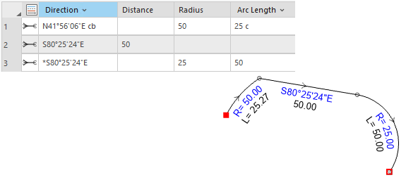

Polygonzug, der mit einer nichttangentialen Kurve beginnt (Quadrantwinkel, Fuß)
Das folgende Beispiel zeigt das Überschreiben von Kurvenparametern in einem Polygonzug. Die Daten lauten wie folgt:
  • Nichttangentiale Kurve mit Sehnenwinkel N41°56'06'"E, Radius 50 Fuß, Sehnenlänge 25 Fuß
  • Gerade, S80°25'24'"E, 50 Fuß
  • Tangenskurve nach rechts, Radius 25 Fuß, Bogenlänge 50 Fuß
Um einen Polygonzug einzugeben, der mit einer nichttangentialen Kurve nach rechts beginnt, lauten die Tastatureingaben auf der Zehnertastatur wie folgt:
  1. 41-56-06-1cb (oder 41,5606-1cb) EINGABETASTE 0 EINGABETASTE 50 EINGABETASTE 25c EINGABETASTE (cb ist die Sehnenwinkelüberschreibung, und c ist die Sehnenlängenüberschreibung).
  2. 80.2524-2 EINGABETASTE 50 EINGABETASTE
  3. EINGABETASTE 0 EINGABETASTE 25 EINGABETASTE 50 EINGABETASTE
Polygonzug, der mit einer Kurve beginnt

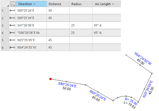

Polygonzug mit einer Kurve mit Radialpeilung (Quadrantwinkel, Fuß)
Das folgende Beispiel zeigt das Eingeben von Kurven mit Radialpeilung. Die Daten lauten wie folgt:
  • Gerade, 20 ° gegen den Uhrzeigersinn von vorheriger Peilung, 45 Fuß
  • Kurve nach rechts mit Radialpeilung, S41°26'06'"E, Radius 25, Delta (Kreiswinkel) 45
  • Tangenskurve nach rechts, Radius 25, Delta 45
  • Gerade, N25°35'05'"E, 45 Fuß
  • Gerade, 80° gegen den Uhrzeigersinn von der vorherigen Peilung, 45 Fuß
Im Polygonzuggitter sind die Standard-Kurvenparameter auf Radial für das Feld Richtung und Arc-Länge für das Kurvenparameterfeld festgelegt.
Um einen Polygonzug mit Tastaturbefehlen einzugeben, lauten die Tastatureingaben auf der Zehnertastatur wie folgt:
  1. 80.2524-2 EINGABETASTE 50 EINGABETASTE
  2. +20 EINGABETASTE 45 EINGABETASTE
  3. 41.2606-2 EINGABETASTE 0 EINGABETASTE 25 EINGABETASTE 45d EINGABETASTE (ist die Dreieckswinkelüberschreibung)
  4. * EINGABETASTE 0 EINGABETASTE 25 EINGABETASTE 45d EINGABETASTE (* ist die Tangenten-Richtungsüberschreibung)
  5. 25,3505-1 EINGABETASTE 45 EINGABETASTE
  6. -80 EINGABETASTE 45 EINGABETASTE
