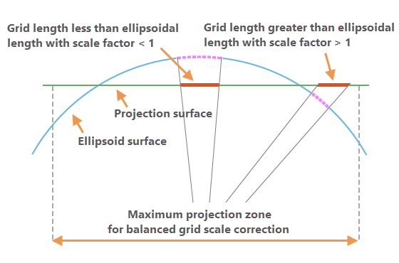

Gittermaßstabsfaktor
Der Gittermaßstabsfaktor konvertiert Entfernungen zwischen den geodätischen Entfernungen auf der Ellipsoidoberfläche und der Gitterebene der Projektion. Dieser Faktor wird aus der XY-Position des Punktes und den Eigenschaften der Projektionsfläche berechnet.

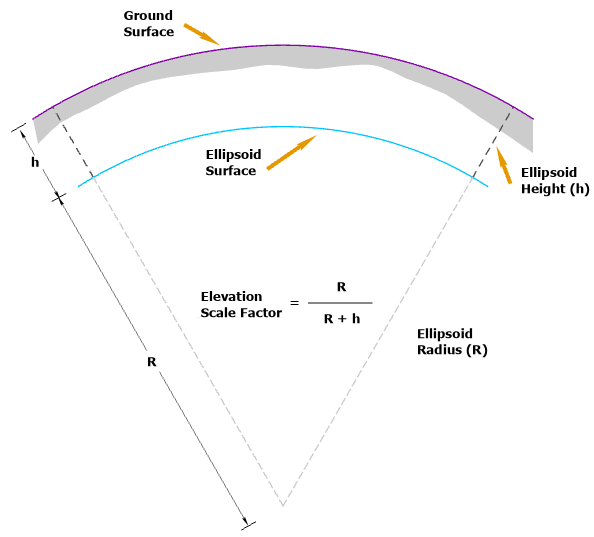

Höhenfaktor
Der Höhenfaktor konvertiert die Entfernungen zwischen den geodätischen Entfernungen auf der Ellipsoidoberfläche und den horizontalen Bodenentfernungen. Dieser Faktor wird aus der Z-Höhe des Punktes berechnet.
Höhenfaktor

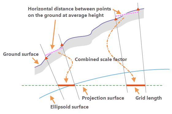

Kombinierter Maßstabsfaktor
Der Wert für den angewendeten Entfernungsfaktor wird als kombinierter Maßstabsfaktor mithilfe des Gittermaßstabsfaktors und des Höhenfaktors berechnet. Der kombinierte Maßstabsfaktor ergibt sich aus der Multiplikation des Gittermaßstabsfaktors und des Höhenfaktors.
Diese beiden Maßstabsfaktoren korrigieren die kombinierten linearen Verzerrungen, die durch die Erdkrümmung und die Bodenhöhe der gemessenen Entfernungen über der Ellipsoidoberfläche in Bezug auf die Projektionsfläche verursacht werden.
