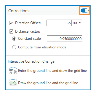

Aktivieren der Gelände-zu-Grid-Korrektur
Führen Sie zum Aktivieren der Gelände-zu-Grid-Korrektur die folgenden Schritte aus:
  1. Klicken Sie auf dem Menüband auf die Registerkarte Bearbeiten. Klicken Sie in der Gruppe Korrekturen auf die Schaltfläche Gelände zu Grid .
    Sie können aber auch auf der Statusleiste am unteren Rand der aktiven Karte auf die Schaltfläche Gelände zu Grid klicken.
    Schaltfläche "Gelände zu Grid"
    Oder Sie zeigen mit der Maus auf die Schaltfläche, bis das Pop-up-Dialogfeld angezeigt wird, klicken auf die Umschaltfläche Korrekturen und bewegen den Zeiger zurück auf die Karte.
    Umschaltfläche "Korrekturen"
Festlegen eines Richtungsversatzes
Der Richtungsversatz gibt den Drehwinkel an, der auf Richtungswerte, die mit Gelände-zu-Grid-basierten Werkzeuge eingegeben wurden, angewendet wird.
  • Bei positiven Winkeln werden die Werte gegen den Uhrzeigersinn gedreht.
  • Bei negativen Winkeln werden die Werte im Uhrzeigersinn gedreht.
Wenn beispielsweise mit einem Gelände-zu-Grid-basierten Werkzeug ein Richtungsversatz von -5° eingestellt und eine Geländerichtung von N40°E eingegeben wurde, wird das neue Segment bei N45°E erstellt oder beschränkt. Wenn das Feature COGO-fähig ist, wird N40°E in das Feld Direction geschrieben.
  1. Klicken Sie auf dem Menüband auf die Registerkarte Bearbeiten. Klicken Sie in der Gruppe Korrekturen auf den Dropdown-Pfeil Gelände-zu-Gitternetz-Korrektur Gelände zu Grid.
    Sie können aber auch auf der Statusleiste am unteren Rand der aktiven Karte mit der Maus auf die Schaltfläche Gelände zu Grid zeigen, bis das Pop-up-Dialogfeld angezeigt wird.
  2. Aktivieren oder deaktivieren Sie das Kontrollkästchen Richtungsversatz.
    Aktiviert
    Wenn Sie Gelände-zu-Grid-Werkzeuge verwenden, werden Liniensegmente um den angegebenen Wert gedreht.
    Deaktiviert
    Wenn Sie Gelände-zu-Grid-Werkzeuge verwenden, werden Liniensegmente nicht gedreht.
  3. Klicken Sie auf den Dropdown-Pfeil Richtungsversatz, und legen Sie die Richtungseinheiten fest.
  4. Klicken Sie auf das Textfeld Richtungsversatz, und geben Sie den Versatzwinkel für die angegebenen Einheiten ein.
  5. Um das Dialogfeld zu schließen und Ihre Einstellungen zu speichern, klicken Sie auf die Karte.
Festlegen eines Entfernungsfaktors
Der Entfernungsfaktor gibt den Skalierungsfaktor an, der auf Geländeentfernungswerte, die mit Gelände-zu-Grid-basierten Werkzeuge eingegeben wurden, angewendet wird.
Wenn beispielsweise mit einem Gelände-zu-Grid-basierten Werkzeug ein Entfernungsfaktor von 0,95 eingestellt und eine Geländeentfernung von 100 Fuß eingegeben wurde, wird das neue Segment mit 95 Fuß erstellt oder beschränkt. Wenn das Feature COGO-fähig ist, wird 100 Fuß in das Feld Distance geschrieben.
  2. Aktivieren oder deaktivieren Sie das Kontrollkästchen Entfernungsfaktor.
    Aktiviert
    Wenn Sie Gelände-zu-Grid-Werkzeuge verwenden, werden Liniensegmente um den angegebenen Wert skaliert.
    Deaktiviert
    Wenn Sie Gelände-zu-Grid-Werkzeuge verwenden, werden Liniensegmente nicht skaliert.
  3. Klicken Sie auf eine der folgenden Methoden, um zu konfigurieren, wie der Wert für den Entfernungsfaktor angegeben wird:
    Konstanter Maßstab
    Alle Entfernungen werden um den angegebenen Skalierungsfaktor skaliert. Klicken Sie auf das Textfeld, und geben Sie einen Skalierungsfaktor ein.
    Aus Höhenmodus berechnen
    Unter Verwendung der Z-Werte, die durch den aktuellen Höhenmodus und das Koordinatensystem für die aktive Karte generiert wurden, wird ein kombinierter Skalierungsfaktor berechnet. Den Höhenmodus können Sie auf einen konstanten Z-Wert einstellen oder durch Anklicken einer Höhenoberfläche mit dem Zeiger festlegen.
    Hinweis:
    Bei dieser Einstellung wird unter Verwendung der Kartenprojektionsinformationen und der Position und Höhe der Daten, die gerade bearbeitet werden, ein kombinierter Skalierungsfaktor berechnet. Während Sie den Mauszeiger bewegen und Features erstellen, wird der Skalierungsfaktor in der Anzeige der Korrekturen dynamisch aktualisiert.
  4. Um das Dialogfeld zu schließen und Ihre Einstellungen zu speichern, klicken Sie auf die Karte.
