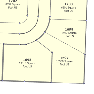

Prüfen auf Ausreißer in Bemaßungen
Prüfen Sie den Layer "Anpassungslinien" auf Ausreißer in Richtungen und Strecken. Ausreißer sind Linien, deren Bemaßungen nicht mit dem Messpunktnetzwerk konsistent sind. Sie weisen auf potenzielle Fehler hin.
Inkonsistente Linie
Anhand der Messung von Punkt Sp2 werden Koordinaten berechnet, die deutlich von den anderen Messungen abweichen.

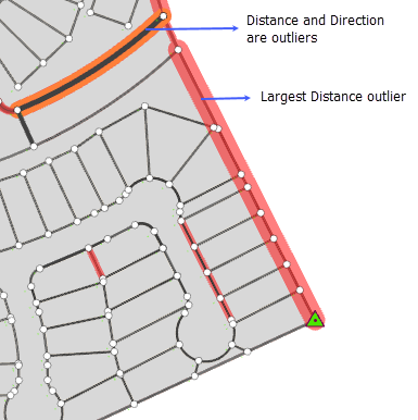

Im Layer "Anpassungslinien" sind Linien mit Ausreißerbemaßungen für Ausreißerentfernungen rosa und für Ausreißerbemaßungen gelb hervorgehoben. Je größer der Wert des Attributs Standardized Student's t Statistic für die Dimension, desto dicker ist die Liniensymbolisierung. Bemaßungen mit größeren Werten für das Attribut Standardized Student's t Statistic weichen stärker als erwartet von der optimalen Lösung ab, die von der Anpassungsmethode der kleinsten Quadrate berechnet wurde.
Linien mit als Ausreißer gekennzeichneten Bemaßungen
Eine Dimension wird als Ausreißer gekennzeichnet, wenn die Messkorrektur zwischen der ursprünglichen Dimension und der angepassten Dimension der Linie den statistischen Test hinsichtlich der Normalverteilung mit einem Konfidenzniveau von 95 Prozent nicht besteht. Ein Konfidenzniveau von 95 Prozent bedeutet, dass 95 Prozent aller Messkorrekturen für das angepasste Netzwerk innerhalb von 1,96 Abweichungen vom Mittelwert (Durchschnittswert) liegen müssen. Weiter unten finden Sie eine Beschreibung der Normalverteilung.
Bemaßungen mit Attributen vom Typ Standardized Normal Statistic, die +-1,96 überschreiten, werden als Ausreißer gekennzeichnet (das Feld Outlier ist auf "Ja" festgelegt).
Ausreißerbemaßungen sollten korrigiert werden, bevor weitere Analysen durchgeführt werden.

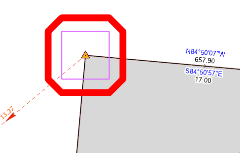

Prüfen auf Ausreißer in geodätischer Breite und geodätischer Länge
In einer gewichteten Anpassung der kleinsten Quadrate werden die Koordinatenwerte, die in den Feldern X und Y von gewichteten Punkten gespeichert sind, in geodätische Breiten- und geodätische Längenmesswerte konvertiert und in die DynAdjust-Engine für die kleinsten Quadrate eingegeben.
Die geodätische Breiten und Längen weisen verknüpfte Standardabweichungen auf, die aus dem Feld XY Accuracy der Points-Feature-Class der Parcel-Fabric abgerufen werden.
Wenn Sie die Ergebnisse der Anpassung der kleinsten Quadrate auf die Parcel-Fabric anwenden, werden die Werte der geodätischen Breite und Länge basierend auf ihren vorliegenden Standardabweichungen (Genauigkeiten) und auf dem Einfluss der Linienbemaßungen, die mit dem Punkt verbunden sind, angepasst. Bei gewichteten Punkten mit höherer Genauigkeit wird erwartet, dass sie weniger angepasst (weniger verschoben) werden als gewichtete Punkte mit geringerer Genauigkeit.
Im Layer "Anpassungslinien" werden die Breiten- und Längengradkorrekturen in den Sublayern "Geodätische Breite" und "Geodätische Länge" mithilfe von Rechtecken dargestellt, die um die gewichteten Punkte herum gezeichnet werden. Ausreißerkorrekturen werden rot dargestellt. Je größer der Wert des Attributs Standardized Student's t Statistic für die Korrektur, desto dicker ist die Liniensymbolisierung.
Breitengradkorrektur-Ausreißer
Die Breitengrad- bzw. Ausreißerkorrektur und die Längengradkorrektur werden als rote und rosa Rechtecke dargestellt, die den gewichteten Punkt umgeben.
Tipp:
Sie können die Rechtecke auswählen, um die Messwerte und statistischen Informationen der Koordinatenverschiebung anzuzeigen.
Eine Breiten- oder Längengradkorrektur wird als Ausreißer gekennzeichnet, wenn sie den statistischen Test hinsichtlich der Normalverteilung mit einem Konfidenzniveau von 95 Prozent nicht besteht. Ein Konfidenzniveau von 95 Prozent bedeutet, dass 95 Prozent aller Messkorrekturen für das angepasste Netzwerk innerhalb von 1,96 Abweichungen vom Mittelwert (Durchschnittswert) liegen müssen. Weiter unten finden Sie eine Beschreibung der Normalverteilung.
Breiten- oder Längengradkorrekturen mit Attributen vom Typ Standardized Normal Statistic, die +-1,96 überschreiten, werden als Ausreißer gekennzeichnet (das Feld Outlier ist auf "Ja" festgelegt).

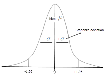

Normalverteilung
Die Normalverteilung, auch als Glockenkurve bezeichnet, modelliert, wie die Messwerte einer Größe verteilt sind. Bei der Normalverteilung wird davon ausgegangen, dass sich die meisten Messwerte im Bereich des Mittelwertes befinden, der die zentrale Spitze der Kurve bildet. Die Wahrscheinlichkeit, dass Messwerte vom Mittelwert abweichen, verringert sich symmetrisch auf beiden Seiten der Kurve. Je größer die Abweichung, desto kleiner ist die erwartete Wahrscheinlichkeit.
Bei einer Normalverteilung befinden sich 95 Prozent der Fläche unter der Kurve innerhalb von ca. 1,96 Standardabweichungen vom Mittelwert.
Normalverteilung
Die Normalverteilung basiert auf dem Mittelwert (Durchschnittswert) und der Standardabweichung einer gemessenen Größe.
