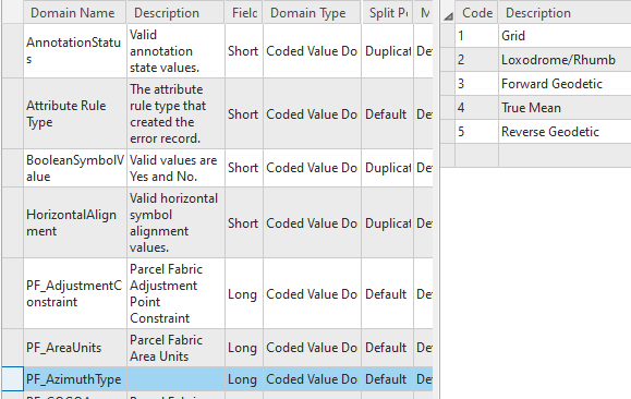

Flurstückslinien und Verbindungslinien können als unterschiedliche Typen von Ellipsoid-basierten Linien konfiguriert werden. Ellipsoid-basierte Linien werden in der Engine für die kleinsten Quadrate auf der Grundlage ihres codierten Domänenwertes im Feld AzimuthType verarbeitet. Das Feld AzimuthType verwendet die Domäne PF_AzimuthType:
Domäne mit codierten Werten für Richtungstypen
Die Linien werden wie folgt verarbeitet:
  • Der codierte Domänenwert 3 zeigt an, dass der Wert im Feld Direction vorwärts-geodätisch ist und dass der Wert als geodätischer Azimut-Messwerttyp in die DynAdjust-Engine für die kleinsten Quadrate eingegeben wird.
  • Die codierten Domänenwerte 2, 4 und 5 zeigen an, dass der Wert im Feld Direction verwendet wird, um den entsprechenden geodätischen Azimut zu berechnen. Der berechnete geodätische Azimut wird als geodätischer Azimut-Messwerttyp in die Engine für die kleinsten Quadrate eingegeben.
  • Der codierte Domänenwert 1 zeigt an, dass der Wert im Feld Direction nicht geodätisch ist und als Teil einer festgelegten Richtung verarbeitet wird.
  • Die codierten Domänenwerte 2, 3, 4 und 5 zeigen an, dass der Wert im Feld Distance als Ellipsoid-Bogenabstand-Messwerttyp in die Engine für die kleinsten Quadrate eingegeben wird.

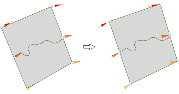

Natürliche Grenzen bei der Anpassung der kleinsten Quadrate
In einer Parcel-Fabric stellt eine COGO-fähige Linie eine 2-Punkt-Linie mit COGO-Dimensionen dar. Bei einer 2-Punkt-Linie handelt es sich um eine einzelne gerade oder geschwungene Linie mit einem Start- und Endpunkt, mit der die meisten Flurstücksgrenzlinien dargestellt werden.
Es gibt auch andere Flurstückslinien, die als natürliche Grenzen in der Parcel-Fabric dienen können; sie werden durch Polylinien dargestellt. Polylinien bestehen aus Liniensegmenten und Stützpunkten am Ende der einzelnen Segmente. Die zusätzlichen Stützpunkte befinden sich an Biegungen in der Linie, die die Form der natürlichen Grenze darstellen.
Bei der Anpassung der kleinsten Quadrate werden Polylinien, die natürliche Grenzen abbilden, und 2-Punkt-Linien als gleich betrachtet, wenn die Polylinie über COGO-Attribute verfügt. Die COGO-Attribute in einer Polylinie stellen die imaginäre gerade Linie zwischen dem Start- und Endpunkt der Polylinie dar. Wenn eine Polylinie über COGO-Dimensionen verfügt, wird sie bei der Anpassung der kleinsten Quadrate auf die gleiche Weise wie 2-Punkt-Linien verarbeitet.
In der folgenden Grafik verfügt die durch die grüne Linie dargestellte natürliche Grenze über COGO-Attribute, die die Richtung und Entfernung zwischen dem Beginn und Ende der Linie definieren.
Bei der Anpassung der kleinsten Quadrate werden die COGO-Attributwerte und die Koordinaten der Start- und Endpunkte von 2-Punkt-Linien-Features in der Analyse verwendet. Die Geometrie der Features wird nicht berücksichtigt. Beim Anwenden der Anpassungsergebnisse auf die Parcel Fabric werden die Liniengeometrien – einschließlich der Polyliniengeometrien der natürlichen Grenzen – über eine Ähnlichkeitstransformation umgewandelt und aktualisiert.
In der folgenden Grafik wird die Geometrie der natürlichen Grenze zwischen zwei angrenzenden Flurstücken nicht verzerrt, nachdem die Ergebnisse einer Anpassung der kleinsten Quadrate angewendet wurden. Die Vektoren zeigen die Änderungen bei der Position der Parcel-Fabric-Punkte, wobei die Flurstücke rechts die aktualisierte Anpassung zeigen.
Aktualisierte natürliche Grenze nach einer Anpassung der kleinsten Quadrate

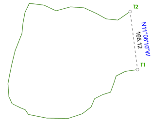

Empfehlungen für natürliche Grenzen und Anpassungen der kleinsten Quadrate
In einigen Fällen können die Polylinien-Geometrien von natürlichen Grenzen zu unausgeglichenen Platzierungen der Start- und Endpunkte führen. In der folgenden Grafik wird die Form der natürlichen Grenze zu der kurzen gestrichelten Linie, die verwendet wird, um die COGO-Attribute bei der Anpassung der kleinsten Quadrate darzustellen.
Natürliche Grenze bei der Anpassung der kleinsten Quadrate

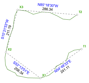

Das Teilen des Polylinien-Features in separate Polylinien-Features führt zu einer ausgeglicheneren Verteilung der Start- und Endpunkte sowie der COGO-Dimensionen in der Anpassung der kleinsten Quadrate. In der folgenden Grafik wird die Polyliniengeometrie der natürlichen Grenze an den Positionen der Parcel-Fabric-Punkte X1, X2 und X3 geteilt, wodurch vier separate Features entstehen und eine ausgeglichenere Verteilung der COGO-Dimensionen sowie der Start- und Endpunkte erzielt wird.
Teilen einer natürlichen Grenze bei der Anpassung der kleinsten Quadrate
