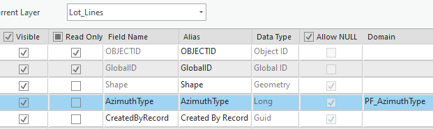

  2. Fügen Sie ein Feld mit dem Namen AzimuthType zu den Line-Feature-Classes hinzu, die die Richtungstypen verwenden sollen.
    Der Feldname muss exakt als AzimuthType geschrieben und formatiert sein.
  3. Legen Sie Datentyp auf Long und Domäne auf PF_AzimuthType fest.
    Feld mit Domäne "PF_AzimuthType"

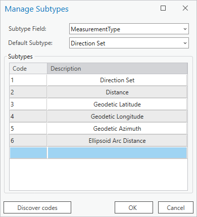

  5. Wenn Sie eine Parcel Fabric verwenden und mit dem Werkzeug Flurstücke mit Anpassungsmethode der kleinsten Quadrate analysieren Anpassungen mit der Methode der kleinsten Quadrate ausführen, fügen Sie die folgenden Subtypes dem Feld MeasurementType in der AdjustmentLines-Analyse-Feature-Class hinzu: 5 = Geodätischer Azimut, 6 = Ellipsoid-Bogenabstand.
    Zum Hinzufügen von Subtypes klicken Sie im Bereich Katalog mit der rechten Maustaste auf die AdjustmentLines-Feature-Class, zeigen Sie auf Datendesign, und klicken Sie auf Subtypes. Wählen Sie in der Feldansicht das Feld MeasurementType aus, und klicken Sie auf der Registerkarte Subtypes auf Erstellen/Verwalten, um die neuen Messwert-Subtypes hinzuzufügen. Die beiden neuen Messwert-Subtypes müssen den codierten Werten zugewiesen werden, wie in der folgenden Abbildung dargestellt:
    Messwert-Subtypes

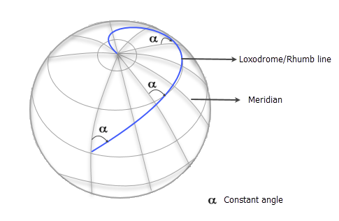

Richtungen von Kursgleichen
Kursgleichen (bzw. Loxodromen) haben die folgenden Merkmale:
  • Sie kreuzen Meridiane in exakt demselben Winkel.
    Meridiane sind kreisförmige Linien mit einem konstanten Längengrad auf der Erdoberfläche, die am Nord- und am Südpol enden.
  • Sie haben eine konstante Peilung. Die Peilung ändert sich nicht.
  • Die Peilung wird relativ zu geographisch (astronomisch) Nord gemessen.
  • Sie sind sowohl Meridiane als auch Breitengradlinien.
  • In der Mercator-Projektion sind sie gerade Linien.
  • Sie sind nicht die kürzeste Verbindung zwischen zwei Punkten.
Kursgleiche bzw. Loxodrome

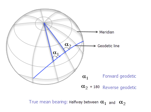

Richtungen "Vorwärts-geodätisch", "Rückwärts-geodätisch" und "Echtmittelwert"
Die Richtungen "Vorwärts-geodätisch", "Rückwärts-geodätisch" und "Echtmittelwert" definieren Linien, die den kürzesten Pfad zwischen zwei Punkten auf einem Ellipsoid darstellen. Die Peilung des Linienpfades unterliegt einer konstanten Änderung.
"Vorwärts-geodätisch" ist die Peilung der Linie bezogen auf den Meridian am Anfang der Linie. "Rückwärts-geodätisch" ist die Peilung der Linie bezogen auf den Meridian am Ende der Linie. "Echtmittelwert" ist die Peilung der Linie an ihrem Mittelpunkt, also auf halber Strecke zwischen den Peilungen "Vorwärts-geodätisch" und "Rückwärts-geodätisch".
Beim Definieren von Flurstücksgrenzen werden geodätische Richtungen in der Regel für sehr lange Flurstückslinien reserviert.
