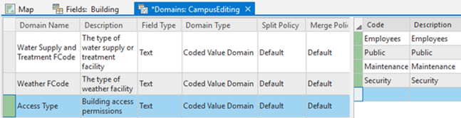

Die folgende Abbildung zeigt die Erstellung einer Domäne namens Access Type in der Geodatabase CampusEditing. Diese Domäne wird verwendet, um zu ermitteln, welchen Typ von Zugriffsberechtigung ein Mitarbeiter benötigt, um ein bestimmtes Gebäude auf dem Campus betreten zu können. Diese Domäne mit codierten Werten stellt die gültigen Zugriffstypen für Gebäude bereit. Nachdem sie erstellt wurde, können Sie die Domäne Feldern zuweisen, die den gleichen Datentyp aufweisen.
Erstellen einer Domäne in der Ansicht "Domänen"

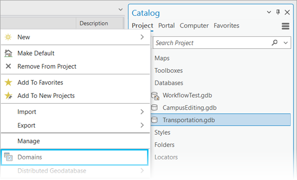

  • Bereich Katalog: Klicken Sie mit der rechten Maustaste auf eine Geodatabase, und wählen Sie Domänen aus. Wenn Sie mit der rechten Maustaste auf eine Feature-Class oder Tabelle klicken, müssen Sie Datendesign > Domänen auswählen. Wenn Sie eine Feature-Class oder Tabelle auswählen, zeigt die Ansicht "Domänen" alle Domänen an, die mit der Geodatabase verknüpft sind, in der die Feature-Class oder Tabelle gespeichert ist.
    Kontextmenüoptionen der Geodatabase

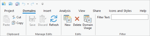

Die kontextbezogene Registerkarte Domänen ist verfügbar, wenn Sie sich in einer aktiven Domänenansicht befinden.
Kontextbezogene Registerkarte in der Ansicht "Domänen"

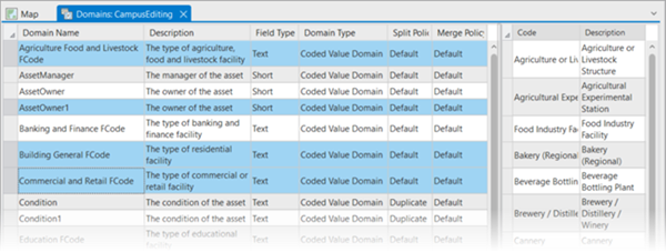

    Mehrere Domänen sind in der Ansicht "Domänen" ausgewählt.
    Mehrere Domänen werden in der Ansicht "Domänen" ausgewählt, indem Sie die STRG-Taste gedrückt halten.
