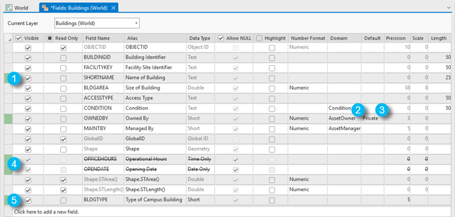

5
Fügen Sie ein neues Feld namens BLDGTYPE zum Speichern des Campus-Gebäudetyps hinzu.
Beschreibungen der in der Ansicht "Felder" vorgenommenen Bearbeitungsbeispiele
Beispiele für Bearbeitungen in der Ansicht "Felder"
Dies sind Beispiele für Bearbeitungen, die in der Ansicht "Felder" am Layer "Building" vorgenommen wurden.

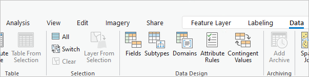

Um die Ansicht "Felder" für einen Feature-Layer im Bereich Inhalt zu öffnen, gehen Sie wie folgt vor:
  1. Um die Ansicht "Felder" für einen Feature-Layer zu öffnen, heben Sie den betreffenden Layer im Bereich Inhalt hervor.
    Damit wird die Registerkartengruppe für den Feature-Layer angezeigt.
  2. Suchen Sie auf der Registerkarte Daten die Gruppe Datendesign, die die Schaltflächen Felder, Subtypes und Domänen für das Arbeiten mit einem Datenmodell enthält.
    Die Schaltflächen "Felder", "Subtypes" und "Domänen" auf der Registerkarte "Daten"
  3. Klicken Sie auf die Schaltfläche Felder, um die Ansicht "Felder" zu öffnen, in der die Felder des Layers im Tabellenformat angezeigt werden.
