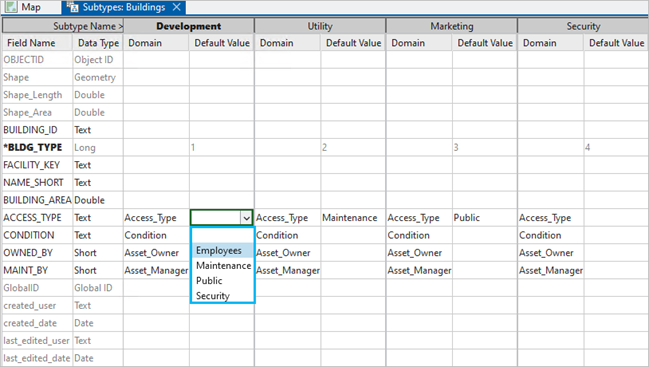

Die Abbildung unten zeigt die Ansicht "Subtypes" sowie die Zuweisung einer Domäne und eines Standardwertes zum Subtype Development für das Feld ACCESSTYPE. Wenn dem Feld eine Domäne zugewiesen wurde, können Sie einen Standardwert aus der Dropdown-Liste der gültigen Domänenwerte auswählen oder einen Wert angeben, der für den Datentyp des Feldes geeignet ist.
Standardwert "Employees" für das Feld "ACCESS_TYPE" des Layers "Buildings" für den Subtype "Development"
