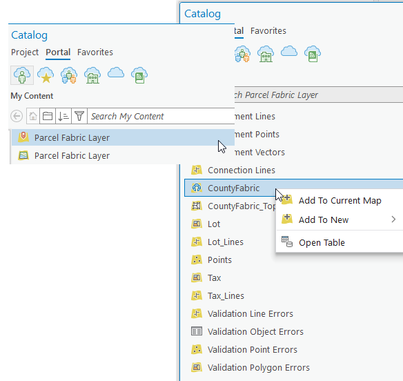

Führen Sie die folgenden Schritte aus, um die Parcel-Fabric einer Karte aus einem Portal hinzuzufügen:
  1. Suchen Sie im Bereich Katalog auf der Registerkarte Portal nach dem veröffentlichten Parcel-Fabric-Feature-Layer , und doppelklicken Sie darauf, um die Parcel-Fabric mit den zugehörigen Feature-Classes anzuzeigen.
  2. Klicken Sie mit der rechten Maustaste auf den Parcel-Fabric-Layer , und klicken Sie dann auf Zu neuer Karte hinzufügen, um die Parcel-Fabric mit ihren zugehörigen Layern der Karte hinzuzufügen.
    Hinzufügen der Parcel-Fabric und der zugehörigen Layer zur Karte aus Ihrem Portal
    Sie können die Parcel-Fabric auch einer aktuellen Kartenansicht hinzufügen oder sie auf die Karte ziehen.
    Hinweis:
    Sie müssen die zugehörigen Layer nicht manuell zur Karte hinzufügen. Wenn Sie Ihre Parcel-Fabric einer Karte hinzufügen, werden verknüpfte Layer automatisch hinzugefügt.
  3. Klicken Sie im Dialogfeld Hinzufügen eines Parcel-Fabric-Layers auf OK, um die Parcel-Fabric-Layer als Bearbeitungs-Layer hinzuzufügen.
    Eine Parcel-Fabric, die sich im Portal befindet, wurde bereits veröffentlicht und kann nicht als Veröffentlichungs-Layer hinzugefügt werden.
