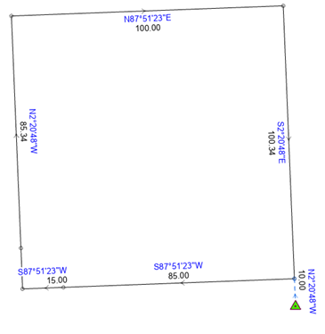

Erstellen eines Flurstückspolygonzugs mit einer Verbindung ab einem Anfangspunkt
In einigen Datensätzen ist die Startposition eines Flurstücks als Endpunkt einer Verbindungslinie definiert, die von einem bekannten Punkt oder Anfangspunkt ausgeht.
Flurstückspolygonzug mit Anfangspunkt
Der Flurstückspolygonzug beginnt mit einer Verbindung, die von einem bekannten Anfangspunkt ausgeht.
Gehen Sie wie folgt vor, um einen Flurstückspolygonzug zu erstellen, der mit einer von einem Anfangspunkt ausgehenden Verbindung beginnt:

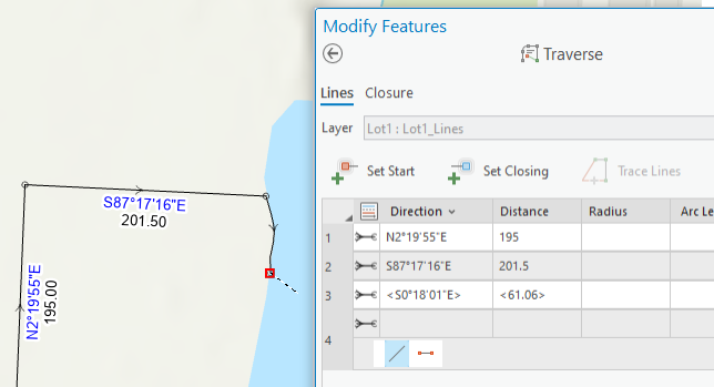

Erstellen eines Flurstückspolygonzugs mit einer natürlichen Grenze
Die Grenzen von Flurstücken können natürlichen Features, z. B. Flüssen oder Küstenlinien, entsprechen. In diesen Fällen wird die Polygonzuglinie als Polylinie entlang der natürlichen Grenze digitalisiert, und es werden keine Bemaßungen eingegeben.
Führen Sie die folgenden Schritte aus, um einen Flurstückspolygonzug mit einer natürlichen Grenze zu erstellen:
  1. Führen Sie die obigen Schritte aus, um einen Datensatz zu erstellen, und beginnen Sie mit der Eingabe eines neuen Flurstückspolygonzugs.
  2. Um eine natürliche Grenze für einen Polygonzugverlauf zu digitalisieren, klicken Sie unter dem Polygonzuggitter auf das Werkzeug Linie , und digitalisieren Sie eine einzelne Polylinie.
  3. Wenn die Polylinie vollständig digitalisiert wurde, klicken Sie mit der rechten Maustaste auf die Karte, und klicken Sie auf Fertig stellen, um den Polygonzugverlauf zu erstellen.
    Im Polygonzuggitter wird eine einzelne Zeile erstellt, die die Bemaßungen für die gerade Linie zwischen dem Startpunkt und Endpunkt der digitalisierten Polylinie enthält. Diese generierte Bemaßungen werden in spitzen Klammern angezeigt, z. B. <S3°27'16"W> und <64,15>.
  4. Um nach einem Verlauf entlang einer natürlichen Grenze reguläre Polygonzugverläufe einzugeben, klicken Sie unter dem Polygonzuggitter auf das Werkzeug 2-Punkt-Linie , und geben Sie Polygonzugbemaßungen ein.
    Das Werkzeug 2-Punkt-Linie stellt sicher, dass für Polygonzugverläufe ohne natürliche Grenze einzelne COGO-fähige 2-Punkt-Linien-Features erstellt werden.
