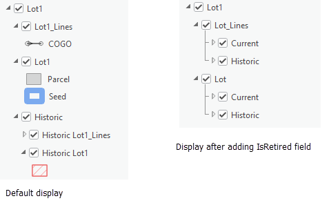

Historische Layer
In der Parcel-Fabric werden Flurstücks-Features als historisch betrachtet, wenn das Attribut Retired By Record des Flurstücks-Features ungleich NULL ist. Standardmäßig werden historische Flurstücke mithilfe einer Definitionsabfrage angezeigt, die historische Flurstücke anhand des Feldes Retired By Record filtert.
Historische Flurstücke werden in den historischen Gruppen-Layern unterhalb des Flurstückstyp-Layers angezeigt. Der historische Gruppen-Layer enthält einen historischen Linien- und einen historischen Polygon-Sublayer. Sowohl der Linien- als auch der Polygon-Sublayer verfügt über die vordefinierte Definitionsabfrage 'Von Datensatz entfernt' ungleich NULL.
Verwenden von Subtypes
Historische und aktuelle Flurstücke können auch mithilfe eines vom System definierten Subtyps angezeigt werden. Durch die Verwendung von Subtypes können historische Flurstücke andere Topologieregeln haben als aktuelle Flurstücke.
Weitere Informationen über die Parcel-Fabric-Topologie
Bei Verwendung eines systemdefinierten Subtyps kann die Standardanordnung für Flurstückstypen geändert werden, um Flurstücke unter Verwendung des Subtyps anzuzeigen. Der Subtype wird durch Hinzufügen eines IsRetired-Feldes sowohl zu den Flurstück-Polygonen als auch zu den Flurstück-Linien des Flurstückstyps und anschließendes Hinzufügen der beiden in den folgenden Schritten beschriebenen Subtype-Codes konfiguriert.
In der folgenden Grafik wird der Flurstückstyp-Gruppen-Layer "Lot1" zunächst mit der Standard-Layer-Organisation und anschließend mit dem Feld-Subtype IsRetired angezeigt.
Anzeigen von historischen Flurstücken
Führen Sie die folgenden Schritte aus, um Flurstücks-Layer mit aktuellen und historischen Subtypes anzuzeigen:
  1. Fügen Sie ein Feld mit dem Namen IsRetired (Typ "Long") sowohl zur Polygon-Feature-Class als auch zur Line-Feature-Class des Flurstücktyps hinzu.
  2. Fügen Sie dem Feld IsRetired die folgenden Subtypes hinzu:
    • Code: 0, Name: Current
      Der Code 0 gilt für aktuelle Flurstücke, bei denen das Feld RetiredByRecord den Wert NULL aufweist. Der Subtype-Name kann geändert werden.
    • Code: 1, Name: Historic
      Der Code 1 gilt für historische Flurstücke, bei denen das Feld RetiredByRecord ausgefüllt ist. Der Subtype-Name kann geändert werden.
  3. Füllen Sie das Feld IsRetired mit den Subtype-Codes aus.
    Bei der Standardkonfiguration der Layer werden aktuelle Flurstücke von historischen Flurstücken mithilfe von Sublayern getrennt.
    1. Verwenden Sie nach dem Hinzufügen des Feldes IsRetired die Feldberechnung, um das Feld 0 mit den aktuellen Flurstück-Polygon- und Linien-Sublayern zu füllen.
    2. Verwenden Sie die Feldberechnung, um das Feld in den historischen Flurstück-Polygon- und Linien-Sublayern mit 1 zu füllen.
  4. Fügen Sie die Parcel-Fabric zu einer neuen Karte hinzu, damit die aktualisierten Einstellungen des historischen Layers im Bereich Inhalt und in der Karte angezeigt werden.
