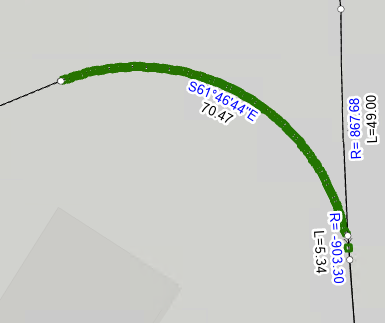

Linienstützpunkte
Der Layer "Linienstützpunkte" zeigt Linien des referenzierten Layers mit Stützpunkten an. Dies sind die gleichen Stützpunkte, die angezeigt werden, wenn Sie das Werkzeug Stützpunkte bearbeiten zum Bearbeiten von Feature-Stützpunkten verwenden. Im Layer "Linienstützpunkte" werden die Stützpunkte jedoch nur symbolisiert, wenn sie nicht bei Start- oder Endpunkten der referenzierten Linien angezeigt werden.
Sie können mit dem Layer "Linienstützpunkte" Kurven ermitteln, die durch Polylinien definiert sind (verdichtete Kurven). Verdichtete Kurven bestehen aus einer Reihe kleiner Liniensegmente, die eine geschwungene Polylinie bilden.
Stützpunkte auf einer verdichteten Kurve
Der Layer "Linienstützpunkte" zeigt Stützpunkte auf verdichteten Kurven an.
Stützpunkte entfernen
Das Werkzeug Durch gerade Linien und Kreisbögen vereinfachen kann verwendet werden, um die Anzahl von Liniensegmenten und die Anzahl von Stützpunkten in Polygon- und Linien-Features zu verringern. Das Werkzeug ersetzt aufeinanderfolgende Liniensegmente oder Polygonkanten durch weniger Liniensegmente oder Kanten. Verdichtete Kurven können durch echte Kurven ersetzt werden.
Zur Verbesserung der Performance und zur Datenbearbeitung sollten verdichtete Kurven durch echte Kurven ersetzt werden.
