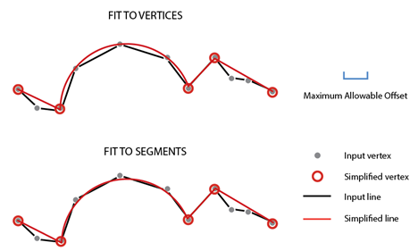

Abbildung
Abbildung: Werkzeug "Durch gerade Linien und Kreisbögen vereinfachen"
Um die Ausgabelinie oder Polygonkante zu konstruieren, werden Geraden- und Kreisbogensegmente mit dem angegebenen maximal zulässigen Versatz eingepasst.

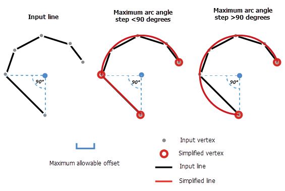

    • Maximaler Bogenwinkelschritt (Dezimalgrad) ist der maximale Bogenwinkel, der zum Konstruieren von Kreisbögen verwendet werden kann. Der Bogenwinkel ist der Mittelwinkel der Kandidatenkurve (die Kurve, die konstruiert werden soll). Der maximale Bogenwinkelschritt definiert die Obergrenze für die Mittelwinkelbreite, innerhalb derer nach Stützpunkten für die Konstruktion von kreisförmigen Kurven gesucht wird. Wird mehr als ein Stützpunkt innerhalb jedes maximalen Bogenwinkelschritts gefunden, stehen diese Stützpunkte für die Erstellung eines Kreisbogens zur Verfügung. Verwenden Sie einen kleineren Bogenwinkel, um Kreisbögen aus dicht verteilten Segmenten zu erstellen und die Überanpassung an große Segmente zu verhindern. Verwenden Sie einen größeren Bogenwinkel, um Kreisbögen aus weniger dicht verteilten Segmenten zu erstellen. Die gültigen Werte liegen im Bereich von 2 bis 95 Dezimalgrad. Die Standardeinstellung ist 20 Dezimalgrad.
      In der Abbildung unten steht ein Segment mit einem Mittelwinkel von 90 Grad für die Erstellung eines Kreisbogens zur Verfügung. Wenn als maximaler Bogenwinkelschritt 89 Grad festgelegt wurde, wird das Segment nicht berücksichtigt, und die Ausgabe besteht aus einer Kurve und einer geraden Linie (mittlere Abbildung). Wurden 91 Grad festgelegt, wird das Segment zum Erstellen des Kreisbogens verwendet, und die Ausgabe besteht aus einer durchgehenden Kurve (letzte Abbildung).
      Der Parameter "Maximaler Bogenwinkelschritt" wird zum Positionieren von Stützpunkten für die Konstruktion von Kreisbögen verwendet.

Maximaler Versatz
Die maximale Entfernung, um die die Ausgabe-Feature-Kanten von der Form der Eingabe-Features abweichen können.
Wenn die Option An Stützpunkte anpassen für den Parameter Anpassungstyp angegeben wurde, wird die Entfernung zwischen der Eingabeposition der Stützpunkte und der aktualisierten Ausgabeposition der Feature-Kanten gemessen. Wenn die Option An Segmente anpassen angegeben wurde, wird die Entfernung zwischen der Position der Eingabe-Feature-Kanten und den aktualisierten Ausgabe-Feature-Kanten gemessen. Der verwendete Wert liegt normalerweise im Bereich von 0,01 Meter (0,03 Fuß) bis 2 Meter (6 Fuß). Verwenden Sie bei Verwendung der Option An Segmente anpassen eine größere Toleranz. Verwenden Sie bei Verwendung der Option An Stützpunkte anpassen eine kleinere Toleranz. Verwenden Sie die Option An Stützpunkte anpassen, wenn die Eingabe-Features präziser definierte Formen aufweisen.
Linear Unit
Anpassungstyp
(Optional)
Gibt an, wie die Ausgabe-Feature-Kanten und Kreisbögen an die Form der Eingabe-Features angepasst werden.
Wenn die Option An Segmente anpassen angegeben wurde, sind die Parameter Maximaler Bogenwinkelschritt (Dezimalgrad) und Mindestanzahl an Stützpunkten nicht verfügbar.
  • An Stützpunkte anpassen—Die Versatzlücke zwischen den Ausgabe-Feature-Kanten und den Eingabe-Feature-Stützpunkten wird minimiert. Ausgabe-Feature-Kanten und -Kurven werden näherungsweise an die Positionen der Eingabe-Feature-Stützpunkte angepasst. Dies ist die Standardeinstellung.
  • An Segmente anpassen—Die Versatzlücke zwischen den Ausgabe-Feature-Kanten und Eingabe-Feature-Kanten wird minimiert. Ausgabe-Kanten und -Kurven werden näherungsweise an die Positionen der Eingabe-Feature-Shapes angepasst.
