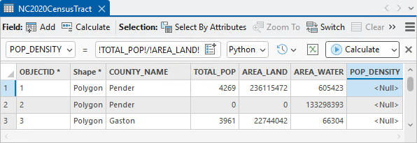

Sie können Feldberechnungen direkt in einer Tabellensicht über die Werkzeugleiste "Feld berechnen" durchführen oder das Geoverarbeitungswerkzeug Feld berechnen verwenden.
Klicken Sie in der Tabellensicht auf die Schaltfläche Berechnen auf der Werkzeugleiste der Tabelle, um die Werkzeugleiste "Feld berechnen" zu öffnen.
Werkzeugleiste "Feld berechnen" in einer Attributtabellensicht
Wenn eine bearbeitbare Tabelle geöffnet ist, klicken Sie auf der Registerkarte Tabelle des Menübands in der Gruppe Werkzeuge auf Werkzeugleiste "Feld berechnen" , um die Werkzeugleiste innerhalb der Tabellensicht zu öffnen, oder klicken Sie auf Feld berechnen , um das Geoverarbeitungswerkzeug Feld berechnen zu öffnen.

  1. Geben Sie auf der Werkzeugleiste Zielfeld (vorhanden oder neu) mit dem zu aktualisierenden Feld an.
    Wenn der angegebene Feldname in der Eingabetabelle nicht vorhanden ist, wird er hinzugefügt.
    1. Wenn ein neuer Feldname angegeben wird, geben Sie über die Auswahlliste Feldtyp den Datentyp des Feldes an.
  2. Geben Sie im Textfeld Ausdruck einen gültigen Ausdruck ein, oder fügen Sie dem Ausdruck über die Schaltfläche Felder zum Ausdruck hinzufügen Felder hinzu.
  3. Wählen Sie im Dropdown-Menü Sprache Python, ArcGIS Arcade oder SQL als Ausdruckssprache aus.
  4. Klicken Sie optional auf die Schaltfläche Zuletzt verwendet , um einen Ausdruck in das Textfeld für den Ausdruck einzufügen.
  5. Optional können Sie auf die Schaltfläche Ausdruck-Generator klicken, um ein Dialogfeld mit einer Liste von Feldern und Helpern zur Erstellung komplexerer Ausdrücke zu öffnen. Nachdem Sie einen Ausdruck erstellt haben, klicken Sie auf OK, um ihn wieder in das Textfeld Ausdruck einzufügen.
  6. Klicken Sie auf die Schaltfläche Berechnen , um das Werkzeug Feld berechnen auszuführen.
    Verwenden Sie alternativ Strg+Umschalt+Eingabetaste, um das Werkzeug auszuführen.
    Öffnen Sie das Dropdown-Menü der Schaltfläche Berechnen , um die Option Rückgängig aktivieren zu deaktivieren.
    Ausgewählte Optionen, Hervorhebungen oder Filter für die Tabelle werden auf der Schaltfläche Berechnen aufgeführt. Alternativ können Sie im Dropdown-Menü auf Alle berechnen klicken, um das Werkzeug Feld berechnen mit allen Datensätzen auszuführen, ohne dass die Auswahl, die Hervorhebung oder der Filter verloren gehen.
    Auf der Werkzeugleiste ausgeführte Berechnungen werden als Geoverarbeitungswerkzeug ausgeführt und im Geoverarbeitungsverlauf des Projekts gespeichert.
  7. Falls die Option Rückgängig aktivieren aktiviert ist, wenn Sie auf Berechnen klicken, müssen Sie die Änderungen mit den Optionen auf der Registerkarte Bearbeiten speichern oder verwerfen. Auf der Symbolleiste für den Schnellzugriff können Sie die Berechnung rückgängig machen und wiederholen.
