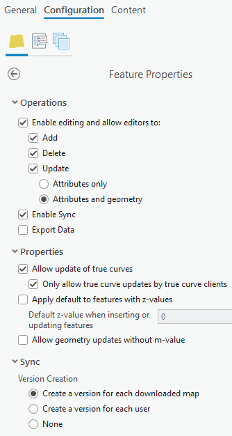

Parcel-Fabric-Web-Layer können einer Karte hinzugefügt werden, die zum Bearbeiten offline genommen werden kann. Eine Parcel-Fabric muss als editierbarer Feature-Service mit aktivierter Synchronisierung veröffentlicht werden. Bearbeiten und Synchronisieren müssen auf der Registerkarte Konfiguration im Bereich Feature-Eigenschaften im Dialogfeld Als Web-Layer freigeben aktiviert werden.
Einstellungen im Bereich "Feature-Eigenschaften"
Wenn Sie eine Karte offline nehmen, werden die Daten in Web-Layern, die die Synchronisierung unterstützen, in eine lokale Geodatabase im Home-Ordner des Projekts heruntergeladen und stehen für die Offline-Bearbeitung zur Verfügung. Nach Abschluss der Bearbeitung werden die Daten mit der Enterprise-Geodatabase synchronisiert.
Wenn Verzweigungsversionierung zum Verwalten von Bearbeitungen durch mehrere Benutzer verwendet wird, was bei der Parcel-Fabric der Fall ist, können die Daten mit der Default-Version oder mit einer Replikatversion synchronisiert werden. Wenn Sie eine Parcel-Fabric offline bearbeiten, sollten Sie die Änderungen überprüfen und Qualitätsprüfungen für die offline bearbeiteten Daten ausführen, bevor Sie die Daten für andere verfügbar machen. In diesem Workflow synchronisieren Offline-Editoren die Änderungen mit einer Replikatversion, deren Qualität überprüft werden kann, bevor sie abgeglichen und in die Default-Version zurückgeschrieben wird.
Wählen Sie beim Veröffentlichen einer Parcel-Fabric für die Offline-Verwendung die Option Für jede heruntergeladene Karte eine Version erstellen für Versionserstellung unter dem Dropdown-Pfeil Synchronisieren aus, um die Änderungen zu überprüfen und mit einer Replikatversion zu synchronisieren.
