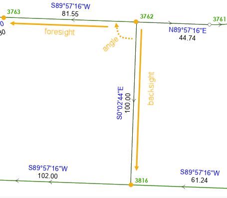

Eine festgelegte Richtung besteht aus einem Ursprungspunkt (Von-Punkt), einer Visierlinie (Referenzlinie) und mindestens einer Voraussichtslinie.
Festgelegte Richtung

  • Die Winkel, die durch die festgelegte Richtung gebildet werden, werden als Messpunkte in die Engine für die kleinsten Quadrate eingegeben. Die Winkel werden aus dem Wert der COGO-Richtung der Visierlinie und jeder der Voraussichtslinien abgeleitet.
  • In der obigen Abbildung ist Punkt 3762 der Ursprungspunkt der festgelegten Richtung. Die Visierlinie oder Referenzrichtung ist die Linie, die von Punkt 3762 zu Punkt 3186 verläuft. Die Vorausrichtung ist die Linie, die von Punkt 3762 zu Punkt 3763 verläuft.
  • Bei der Anpassung der kleinsten Quadrate werden die Winkel angepasst und auf die Voraussichtsrichtungen angewendet, um angepasste Voraussichtsrichtungen für die Linien zu erhalten. Bei der Anpassung der kleinsten Quadrate werden angepasste Richtungen und Entfernungen für die Voraussichtslinien der festgelegten Richtung zurückgegeben.
  • Wenn die Richtungen der Visier- und Voraussichtslinien entgegengesetzt verlaufen, werden Sie für die festgelegte Richtung umgekehrt.
  • Wenn ein Punkt in der Parcel-Fabric mehrere Linien aufweist, die mit ihm verbunden sind, und diese Linien zu separaten (benachbarten oder überlappenden) Datensätzen gehören, wird für jede Liniengruppe in jedem Datensatz eine separate festgelegte Richtung gebildet. Indem die Linien der festgelegten Richtungen nach dem Datensatz gruppiert werden, zu dem sie gehören, wird der Möglichkeit unterschiedlicher Peilungsbasen (Rotationen) Rechnung getragen, die für verschiedene Datensätze verwendet werden.
