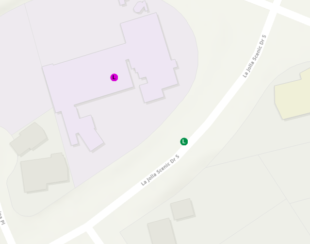

Bevorzugter Positionstyp
Geokodierungsergebnisse können auf einer Karte für die weitere Analyse dargestellt werden. Legen Sie die Einstellung Bevorzugter Positionstyp auf Adressenposition fest, damit die Punkte den Dach- oder Flurstücksschwerpunkt für die Adresse darstellen. Die Adressenposition ist dem Mittelpunkt des Features am nächsten, das die Adresse darstellt. Geokodierungsergebnisse können dagegen in einer Routing-Anwendung verwendet werden, um die Punkte entlang der Straße zu platzieren und so ein besseres Routing zu erreichen. In diesem Fall ist die Option Routenposition die bessere Wahl. Die Routenposition liegt normalerweise näher an der Straße, d. h. an der Position, an der ein Fahrzeug ankommen würde. In der folgenden Abbildung stellen der grüne Punkt die Option Routenposition und der rosa Punkt die Option Adressenposition dar.
Mit "Dach" und "Straßenseite" werden Ergebnisse für die gleiche Adresse angezeigt
Hinweis:
Wenn die ausgewählte bevorzugte Position nicht gefunden wird, wird ein anderer Positionstyp zurückgegeben. Die Eigenschaft Bevorzugter Positionstyp gilt nur für Locators, die Suchen nach PointAddress, Flurstücken und POIs unterstützen und die Übereinstimmungen zurückgeben.

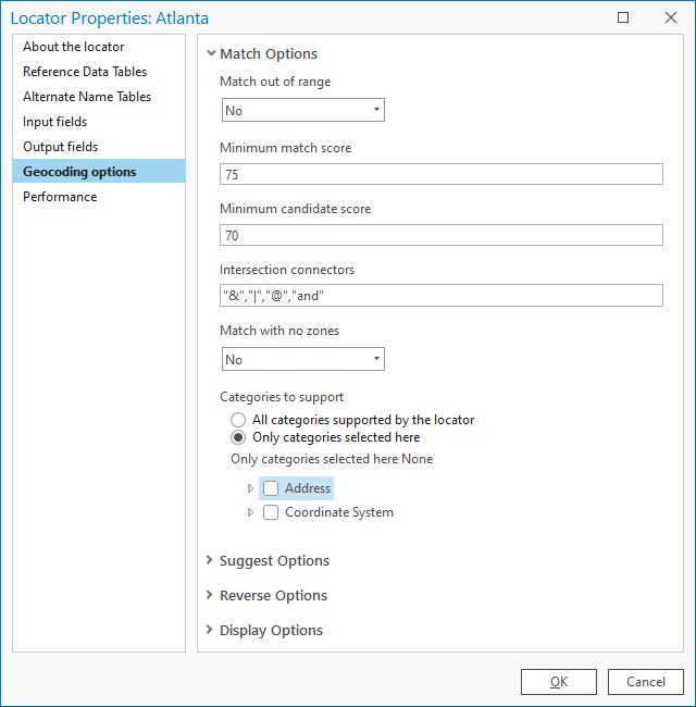

Minimale Abgleichpunktzahl
Die Einstellung Minimale Abgleichpunktzahl ist ein Schwellenwert, mit dem Sie steuern können, wie gut die Adressen zu ihrem wahrscheinlichsten Kandidaten in den Referenzdaten passen müssen, damit sie als übereinstimmend gelten. Wenn der potenzielle Kandidat den Schwellenwert unterschreitet, wird die Adresse nicht mit dem Kandidaten abgeglichen.
Die minimale Abgleichpunktzahl für einen Locator ist ein Wert zwischen 0 und 100. Eine perfekte Übereinstimmung hat eine Abgleichpunktzahl von 100. Wenn Ihre Workflows abgeglichene Adressen mit hohem Konfidenzniveau erfordern, erhöhen Sie den Schwellenwert Minimale Abgleichpunktzahl. Dann werden nur die besten Übereinstimmungen zurückgegeben. Falls eine maximale Anzahl von Adressen zugeordnet werden soll und es Ihnen nichts ausmacht, dass manche Adressen vielleicht falsch abgeglichen werden, wählen Sie einen niedrigeren Schwellenwert.
Bei der Batch-Geokodierung muss die minimale Abgleichpunktzahl erreicht oder überschritten werden, damit ein Kandidat abgeglichen wird. Liegen mehrere Kandidaten vor, wird derjenige mit der höchsten Abgleichpunktzahl ausgewählt.
Hinweis:
Wenn Sie Minimale Abgleichpunktzahl für einen Mehrfachrollen-Locator festlegen, kann dadurch die integrierte Fallback-Logik für Rollen überschrieben werden. Ergebnisse, die mit den Rollen mit niedrigerer Genauigkeit des Locators übereinstimmen, werden möglicherweise nicht angezeigt. Stattdessen werden nur Übereinstimmungen für die Rolle mit der höchsten Genauigkeit angezeigt.
Minimale Kandidatenpunktzahl
Die Einstellung Minimale Kandidatenpunktzahl legt fest, welche potentiellen Kandidaten für die interaktive Geokodierung (Geosearch) zurückgegeben werden. Wenn Sie zum Beispiel im Bereich Suchen nach einer Position suchen, werden Kandidaten unterhalb der minimalen Kandidatenpunktzahl nicht angezeigt. Der Wert Minimale Kandidatenpunktzahl für einen Locator wird als ein Wert zwischen 0 und 100 angegeben. Der Wert Minimale Kandidatenpunktzahl wird zudem beim interaktiven Neuabgleich verwendet; im Bereich Adressen erneut abgleichen werden beispielsweise nur Kandidaten angezeigt, die der minimalen Kandidatenpunktzahl entsprechen oder diese überschreiten.

Kreuzungskonnektoren
Locators, die Straßen-Features enthalten, unterstützen neben Adressen auch die Geokodierung von Straßenkreuzungen. Eine Suche nach Kreuzungen besteht aus Straßennamen und weiteren identifizierenden Informationen, z. B. Stadt, Postleitzahl oder beides. Für eine Kreuzungsadresse sind der Name der ersten Straße und ein Kreuzungskonnektor gefolgt vom Namen der zweiten gesuchten Straße erforderlich. Beispielsweise ist Redlands Blvd and New York St 92373 eine gültige Suche nach einer Kreuzung. Das Gleiche gilt für Redlands Blvd & New York St Redlands Ca.
Die Einstellung Kreuzungskonnektoren ermöglicht es Ihnen, alle Zeichenfolgen anzugeben, die der Locator als Kreuzungskonnektoren erkennt. Beispiele für Kreuzungskonnektoren sind &, @, | und \. Jedes Land wurde jedoch mit Standard-Kreuzungskonnektoren, die in diesem Land einheitlich sind, konfiguriert. Die Standard-Kreuzungskonnektoren können Sie überschreiben, indem Sie dieser Einstellung eine Liste eigener Symbole oder Wörter hinzufügen. Mehrere Kreuzungskonnektoren in einer Liste müssen in Anführungszeichen gesetzt und durch ein Komma voneinander getrennt werden, wie zum Beispiel: "&","|","//","@".

Abgleichen ohne Zonen
Die Einstellung Abgleichen ohne Zonen stammt aus der Vorversion und gilt für Locators, die ohne administrative Zonen erstellt wurden. Es wird davon abgeraten, Locators ohne administrative Zonen zu erstellen, z. B. Städte oder Regionen und Stadtviertel, da sich dies negativ auf die Qualität der Geokodierung beim Abgleich von Adressen mit denselben Straßennamen auswirken kann. Die Erstellung von Locators ohne administrative Zonen beeinträchtigt zudem die Geokodierungs-Performance. Des Weiteren wird die Abkürzung für Regionen (z. B. für Bundesländer) zur Verbesserung der vorhandenen Daten im Locator für Bundesstraßen verwendet. Wenn Ihre Daten beispielsweise eine Autobahn namens State Hwy 39 enthalten und im Feld für die Abkürzung der Region der Wert CA aufgeführt ist, wird auch ohne Verwendung einer Tabelle mit alternativen Namen, die den alternativen Straßennamen enthält, ein Geokodierungsergebnis für CA-39 ausgegeben.
Umfassender Zonenabgleich
Mit der Einstellung Umfassender Zonenabgleich ist eine Zuordnung von Adressen zu Städten möglich, die nicht exakt mit dem eingegebenen Städtenamen übereinstimmen. Manchmal ist die eingegebene Stadt möglicherweise falsch, weil der Benutzer das Gebiet nicht gut kennt, oder es gibt einen fehlenden alternativen Ortsnamen. Ist Umfassender Zonenabgleich auf Ja festgelegt, dann ist die Zuordnung von Adressen möglich, auch wenn der Ortsname falsch ist. Wenn Umfassender Zonenabgleich auf Nein festgelegt ist, wird keine Übereinstimmung zurückgegeben, oder die Übereinstimmung hat eine erheblich niedrigere Punktzahl. Der Standardwert für die Einstellung ist Ja.

Zu unterstützende Kategorien
Wenn Sie einen Locator haben, der mehrere Adresstypen unterstützt, können Sie diese Einstellung so anpassen, dass Übereinstimmungen mit bestimmten Typen ignoriert werden. Wenn ein Locator beispielsweise Übereinstimmungen mit der PointAddress-, StreetAddress-, StreetName-Ebene und der Ebene "Postalisch" unterstützt, können Sie Übereinstimmungen mit der Ebene "Postalisch" ausschließen, wenn Sie diese als zu unpräzise für Ihre Zwecke erachten. Mit dieser Einstellung können Sie die Genauigkeit der Geokodierung steuern. Wenn der Locator auf der Rolle POI basiert und Kategorien unterstützt, können Sie nach Ortsname oder zugehöriger Kategorie suchen. Locators aller Rollen, die mit dem Werkzeug Locator erstellen oder mit dem Werkzeug Feature-Locator erstellen erstellt wurden, unterstützen standardmäßig die Suche nach Koordinaten, wie zum Beispiel MGRS, USNG oder XY.
Hinweis:
Diese Einstellung beeinflusst, welche Werte für Kategorie verfügbar sind, wenn Tabelle geokodieren und die folgenden Geoverarbeitungswerkzeuge verwendet werden:

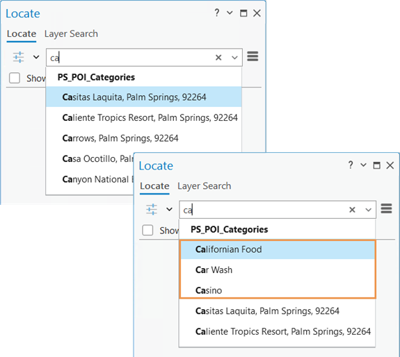

Sammlungen zurückgeben
Mit der Einstellung Sammlungen zurückgeben können Sie die Einbindung von Sammlungen (POI-Kategorien) in Vorschläge aktivieren oder deaktivieren. Wenn diese Einstellung deaktiviert ist, werden nur Vorschläge für Positionen in den Referenzdaten zurückgegeben und nicht für Sammlungen von Kategorien, die in den Locator integriert sind. Die Einstellung ist standardmäßig aktiviert und gilt nur für Locators, die mit der POI-Rolle und Kategorien erstellt wurden. Die folgenden Beispiele illustrieren das Verhalten mit der aktivierten Eigenschaft ("California Food", "Car Wash" und "Casino" werden als Vorschläge zurückgegeben) und mit der deaktivierten Eigenschaft ("California Food", "Car Wash" und "Casino" werden nicht als Vorschläge zurückgegeben).
Deaktivierte und aktivierte Option "Sammlungen zurückgeben" für POI-Suchvorgänge
Hinweis:
Durch das Deaktivieren der Einstellung Sammlungen zurückgeben werden sowohl Sammlungen von Kategorien als auch die Sammlungen häufiger Ortsnamen deaktiviert, wobei es sich um 1 Prozent eines mehrfach auftretenden Ortsnamens in den Referenzdaten handelt.

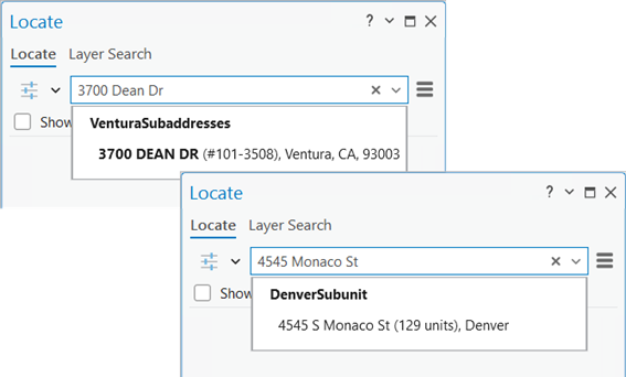

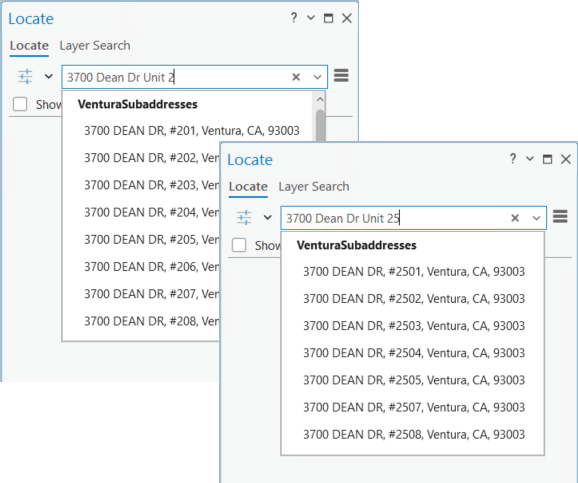

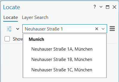

Vorschläge für Teile von Hausnummern anzeigen
Aktivieren Sie die Einstellung Vorschläge für Teile von Hausnummern anzeigen, um Vorschläge für Hausnummern zurückzugeben, wenn der eingegebene Hausnummernwert unvollständig ist. Diese Option gilt nur für Länder, in denen die Hausnummer nach dem Straßennamen folgt. Beispiel: Bei der Eingabe von Neuhauser Straße 1 werden Vorschläge für Hausnummern zurückgegeben, die mit 1 beginnen, obwohl die 1 nur ein Teil der Hausnummer in den Daten ist. Die Zahl der zurückgegebenen Vorschläge kann über die Einstellung Standardanzahl vorgeschlagener Kandidaten auf der Seite Performance des Dialogfeldes Locator-Eigenschaften angepasst werden.
Vorschläge für Teile von Hausnummern werden nur angezeigt, wenn Sie in der Suche den vollständigen Straßennamen angeben. Wenn Sie beispielsweise Neuhau 1 eingeben, werden die Vorschläge für Teile der Hausnummer nicht angezeigt, auch dann nicht, wenn sie in den Daten vorhanden sind. Damit Vorschläge für Teile von Hausnummern angezeigt werden, muss der vollständige Straßenname Neuhauser eingegeben werden.
Vorgeschlagene Kandidaten für die Autovervollständigung werden nach Eingabe eines Teils der Hausnummer angezeigt.
Hinweis:
Nur die Locator-Rolle Punktadresse unterstützt Vorschläge für Teile von Hausnummern. Die Eigenschaft wird nur in Ländern unterstützt, in denen die Hausnummer auf den Straßennamen folgt.
Zusammenfassung von Unteradressen bei Basisadressenvorschlägen anzeigen
Aktivieren Sie die Einstellung Zusammenfassung von Unteradressen bei Basisadressenvorschlägen anzeigen, um nach Eingabe der Basisadresse eine Zusammenfassung der Unteradresseinheiten einer Adresse zurückzugeben. Bei der Zusammenfassung der Untereinheiten kann es sich um einen Bereich von Untereinheitenwerten handeln, wenn das Feld UnitType in den Referenzdaten beim Erstellen des Locators genau denselben Wert enthält oder nicht zugeordnet ist. Bei der Zusammenfassung der Untereinheiten kann es sich um die Anzahl der Untereinheiten der Adresse handeln, wenn es im Feld UnitType in den Referenzdaten verschiedene Einheitentypen oder im Locator mehrere zugeordnete Unteradressenelemente gibt.
Zusammenfassung der Vorschläge von Unteradressen für die Autovervollständigung nach Eingabe der Basisadresse
Hinweis:
Ein Feature, das die Basisadresse ohne Werte im Feld "Einheit" darstellt, muss im Locator vorhanden sein, damit die Zusammenfassung der Untereinheiten nach Eingabe der Basisadresse angezeigt wird.
Unteradressen werden nicht vorgeschlagen, wenn die Basisadresse und die zugeordneten Unteradressen nicht genau dieselben Verwaltungszonen haben, wie z. B. Stadt, Stadtteil, Unterregion und Region. Die Basisadresse und die Unteradressen müssen exakt dieselben Straßenbestandteile, Verwaltungszonen und Postleitzahlen verwenden, um miteinander verknüpft werden zu können.
Vorschläge für Unteradressen
Wählen Sie eine der Strategien für Vorschläge für Unteradressen aus, die der Locator für die Rückgabe gültiger Vorschläge für Unteradressen verwenden soll. Standardmäßig werden fünf Vorschläge zurückgegeben, aber Sie können diese Einstellung (Standardanzahl vorgeschlagener Kandidaten) wie auch die Einstellung Maximale Anzahl vorgeschlagener Kandidaten auf der Seite Performance des Dialogfeldes Locator-Eigenschaften anpassen.
  • Vorschlagen, nachdem die gesamte Einheit eingegeben wurde: Beim Suchen nach einer Adresse, die eine Untereinheit enthält, muss der vollständige Unteradressenname, wie zum Beispiel "Unit 101" in 35 Orchard Ct, Unit 101, eingeben werden, damit ein Vorschlag für den Standort der Unteradresse zurückgegeben werden kann. Dies ist das Standardverhalten.
  • Vorschlagen, wenn ein Teil der Einheit eingegeben wird: Gibt Vorschläge für Unteradressen zurück, wenn der eingegebene Unteradressenwert unvollständig ist. Optional kann der Typ der Einheit, z. B. Wohneinheit, Suite, Etage, Gebäude, Parzelle oder #, vor dem Wert der Einheit angegeben werden. Wenn Sie beispielsweise 3700 Dean Dr Unit 25 oder 3700 Dean Dr,25 eingeben, werden vorgeschlagene Kandidaten für Wohneinheiten zurückgegeben, die mit 25 beginnen, z. B. 2501-2508, 3700 Dean Dr, Ventura, CA 93003.
    Vorgeschlagene Kandidaten für die Autovervollständigung werden nach Eingabe eines Teils der Unteradresse angezeigt.
  • Vorschlagen, wenn die Basisadresse eingegeben wird: Gibt Vorschläge für Unteradressen zurück, nachdem die Basisadresse eingegeben wurde. Wenn Sie z. B. 3700 Dean Dr eingeben, werden Kandidaten vorgeschlagen, die mit dieser Basisadressposition verknüpft sind. Wenn Sie diese Option wählen, wird auch die Eingabe vollständiger oder unvollständiger Einheiten unterstützt. Ein Feature, das die Basisadresse ohne Werte im Feld "Einheit" darstellt, muss im Locator vorhanden sein, damit die vorgeschlagenen Kandidaten für die Basisadresse angezeigt werden.
    Anzeige vorgeschlagener Kandidaten für die Autovervollständigung nach Eingabe der Basisadresse
Hinweis:

Eingabeposition zurückgeben
Diese Einstellung bestimmt, ob die für Rückwärts-Geokodierungsoperationen zurückgegebene Geometrie die ursprüngliche Eingabe-Geometrie ist oder die Geometrie der zurückgegebenen abgeglichenen Adresse. Standardmäßig ist diese Eigenschaft auf False festgelegt und gibt die Geometrie der zurückgegebenen abgeglichenen Adresse zurück. Wenn die Eigenschaft auf True festgelegt ist, geben die Rückwärts-Geokodierungsoperationen die Geometrie des ursprünglichen Eingabepunktes zurück. Diese Einstellung wird in den Geoverarbeitungswerkzeugen Was befindet sich hier? und Rückwärts-Geokodierung angewendet.
