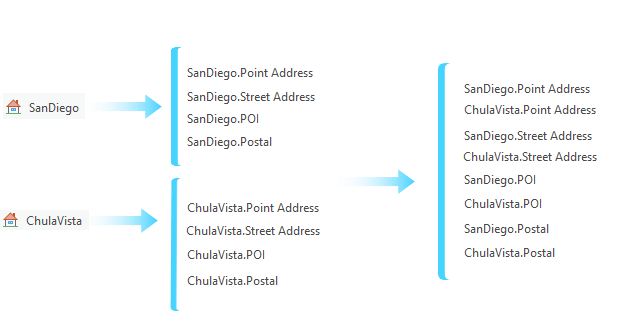

  • Nach Rolle und Punktzahl anordnen: Einzelne Rollen beteiligter Locators werden gruppiert und nach ihrer Genauigkeit (von der höchsten bis zur geringsten Genauigkeit) angeordnet. Zuerst werden Ergebnisse für genauere Rollen und dann für weniger genaue Rollen zurückgegeben. Ergebnisse für verschiedene Locators mit der gleichen Rolle werden basierend auf der Punktzahl zurückgegeben. Diese Option sollten Sie verwenden, wenn Sie einen Mehrfachrollen-Locator und mehrere Einzelrollen-Locators oder mehrere Mehrfachrollen-Locators verwenden. Dadurch werden die Locators und Rollen automatisch nach einer ratsamen optimalen Prioritätsreihenfolge angeordnet.
    Beteiligte Mehrfachrollen-Locators, gruppiert nach Rolle und Prioritätsreihenfolge nach Punktzahl

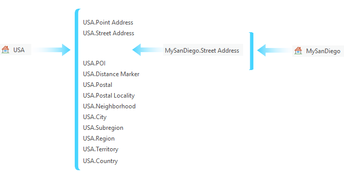

  • Benutzerdefinierte Reihenfolge: Eine benutzerdefinierbare Prioritätsreihenfolge für beteiligte Locators ermöglicht es Ihnen, Locators zwischen den Rollen eines Mehrfachrollen-Locators einzufügen. Zwischen Mehrfachrollen-Geokodierungsservices können keine Locators eingefügt werden.
    Angepasste Prioritätsreihenfolge der beteiligten Locators in einem kombinierten Locator
