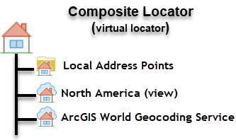

Ein kombinierter Locator ist ein virtueller Locator, der aus mindestens zwei einzelnen Locators oder Geokodierungsservices besteht. Den kombinierten Locator können Sie verwenden, um die Geokodierung aus mehreren Quellen zu einem einzigen Locator zu kombinieren, unabhängig davon, ob die Kombination lokal oder als Service verwendet wird. Mithilfe eines kombinierten Locators können Sie die Geokodierung so durchführen, dass Adressen basierend auf unterschiedlichen Datasets mit mehreren Locators gleichzeitig abgeglichen werden und dadurch die Genauigkeit der Geokodierung bei den abgeglichenen Ergebnissen erhöht wird.
Kombinierter Locator

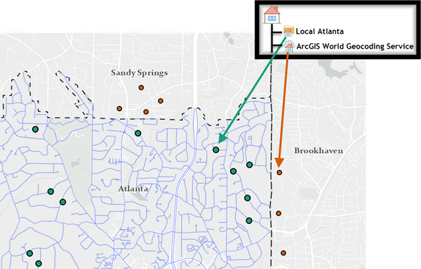

Wenn Sie einen Locator basierend auf den verlässlichen Daten für die Stadt Atlanta erstellt haben und Positionen in Atlanta und angrenzenden Städten geokodieren möchten, können mit einem kombinierten Locator, der aus einem auf den Referenzdaten für die Straßen von Atlanta basierenden Locator und dem ArcGIS World Geocoding Service besteht, die besten Übereinstimmungen zurückgegeben werden. Mit dem kombinierten Locator können Sie einen Filter für beteiligte Locators erstellen, um sicherzustellen, dass Adressen in Atlanta mit dem eigenen Locator für Straßen in Atlanta und in angrenzenden Städten mit dem ArcGIS World Geocoding Service abgeglichen werden.
Ergebnisse des kombinierten Locators mit dem Locator für Straßen in Atlanta und ArcGIS World Geocoding Service zum Abgleichen angrenzender Städte

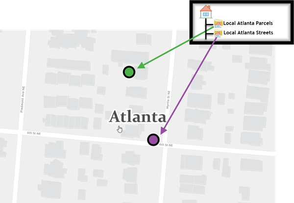

Die Möglichkeit, auf einen anderen Locator zurückgreifen zu können, um die Wahrscheinlichkeit für das Finden der höchsten Übereinstimmung zu erhöhen, ist ein weiterer Grund für die Verwendung eines kombinierten Locators. Beispiel: Die Behörden des County erstellen einen kombinierten Locator aus einzelnen Locators, die auf einem Straßen-Dataset von der Verkehrsbehörde und einem Flurstück-Dataset vom Sachverständigen basieren, und suchen damit nach Einwohnern, bei denen übermäßig viel Wasser auf die Straße abläuft. Der Flurstück-Locator wird zuerst aufgeführt, da er sich auf ein exaktes Feature in den Referenzdaten bezieht und somit genauer ist als der Straßenmittelachse-Locator, der auf Hausnummernbereichen basiert. Wenn die Adresse nicht mit dem Flurstück übereinstimmt, kann der Locator auf den Straßenmittelachse-Locator zurückgreifen, mit dem er die nächstbeste Übereinstimmung findet.
Ergebnisse des kombinierten Locators, die einen Rückgriff von Flurstücks- auf Straßenübereinstimmung zeigen

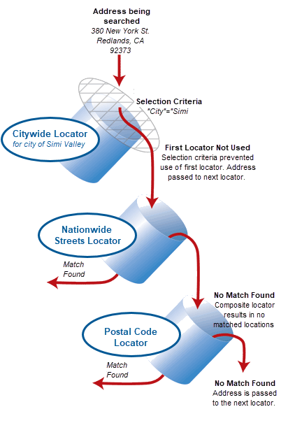

Beim Erstellen eines kombinierten Locators können Sie festlegen, welche Locators auf Basis der Werte in den Eingabefeldern verwendet werden. Beispiel: Falls im kombinierten Locator ein Standard-Locator mit Straßendaten für eine bestimmte Stadt enthalten ist, können Sie alle Adressen herausfiltern, die diesen Stadtnamen nicht aufweisen. Wenn Sie Auswahlkriterien verwenden, werden die beteiligten Locators ausgeschlossen, die die Kriterien für eine bestimmte Adresse nicht erfüllen. Dies macht den Geokodierungsvorgang effizienter. Falls keine Auswahlkriterien angegeben werden, werden Adressen mit allen beteiligten Locators geokodiert.
Auswahlkriterien
Auswahlkriterien werden verwendet, wenn eine Adressentabelle mit mehreren Eingabeadressfeldern geokodiert wird. Sie werden nicht angewendet, wenn eine Tabelle mit den Adressen in einem einzelnen Feld geokodiert wird oder wenn Adressen in einer einzeiligen Eingabe im Bereich Suchen gesucht werden.

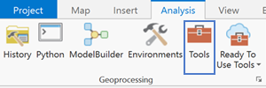

  1. Öffnen Sie den Bereich Geoverarbeitung.
    1. Klicken Sie im oberen Bereich des Workspace auf der Registerkarte Analyse auf die Schaltfläche Werkzeuge .
      Schaltfläche "Werkzeuge"

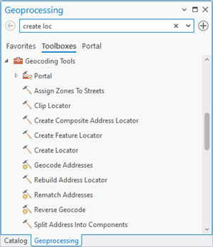

    1. Wählen Sie im Bereich Geoverarbeitung die Option Toolboxes aus.
    2. Wählen Sie die Option Geocoding Tools aus der Liste der Geoverarbeitungs-Toolboxes aus.
    3. Wählen Sie in der Liste der Geokodierungswerkzeuge das Werkzeug Kombinierten Adressen-Locator erstellen aus.
      Werkzeug "Kombinierten Adressen-Locator erstellen"

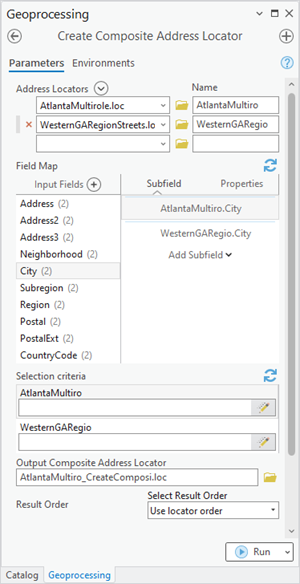

  3. Klicken Sie auf die Schaltfläche Durchsuchen neben dem Textfeld Adressen-Locators.
    Das Dialogfeld Adressen-Locators wird angezeigt.
  4. Navigieren Sie zu dem ersten Locator, den Sie im kombinierten Locator verwenden möchten, und klicken Sie auf Öffnen.
  5. Wiederholen Sie den Vorgang zum Hinzufügen von Locators zu den Textfeldern Adressen-Locators (bei Bedarf werden mehr angezeigt) so lange, bis Sie alle Locators hinzugefügt haben, die in den kombinierten Locator einbezogen werden sollen.
    Wenn dem Textfeld Adressen-Locators ein beteiligter Adressen-Locator hinzugefügt wird, wird diesem automatisch ein Name zugewiesen, der im Textfeld Name angezeigt wird. Bei der Geokodierung einer Adressentabelle wird der Name des einzelnen Locators, für den die Adresse geokodiert wurde, als Attribut in der Ausgabe-Feature-Class gespeichert. Optional können Sie auf den Namen klicken und ihn ändern. Der Name darf keine Leerzeichen oder Sonderzeichen enthalten. Die Höchstlänge des Namens ist 14 Zeichen.

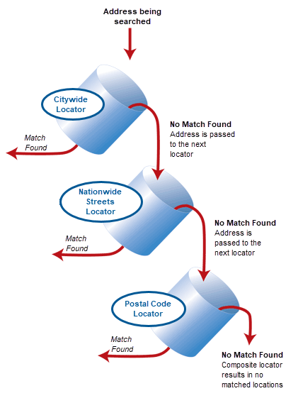

    Die Reihenfolge, in der die Locators angezeigt werden, bestimmt die Reihenfolge, in der sie im Geokodierungsprozess verwendet werden. Der Locator ganz oben in der Liste wird also zuerst verwendet.
  6. Überprüfen Sie die Werte im Parameter Feldzuordnung des Werkzeugs.
    Jeder beteiligte Locator gibt möglicherweise einen anderen Satz von Eingabefeldern für die Geokodierung an. Wenn Sie dem Werkzeug die beteiligten Locators hinzufügen, werden die Eingabefelder automatisch erstellt und zugeordnet. Die Felder und Feldinhalte, die von den beteiligten Locators generiert werden. Jedes der eindeutigen Eingabefelder wird im Parameter Feldzuordnung aufgeführt. Zudem wird eine Liste aller Vorkommnisse der Eingabefelder (Unterfelder) für jeden beteiligten Locator angezeigt. Diese Felder sind die Eingabefelder für den kombinierten Locator.

  7. Ordnen Sie die Eingabe-Adressenfelder für die beteiligten Locators zu.
    Überprüfen Sie die Eingabefelder für jeden beteiligten Locator, und bestimmen Sie die Eingabefelder für den kombinierten Locator. Diese Felder werden im Werkzeug Kombinierten Adressen-Locator erstellen als Eingabefelder für den kombinierten Locator angezeigt.
    Bei der Feldzuordnung muss möglicherweise ein beteiligtes Locator-Eingabefeld in das entsprechende Eingabefeld des kombinierten Locators verschoben oder entsprechend umgruppiert werden. Wählen Sie dazu den Wert für Eingabefeld aus, den Sie ändern möchten. Die Unterfeldwerte werden rechts angezeigt. Klicken Sie auf den Pfeil links neben dem Unterfeldwert für den beteiligten Locator, den Sie verschieben möchten, wählen Sie im Dropdown-Menü die Position aus, in die er verschoben werden soll, und klicken Sie auf die Schaltfläche Nach Auswahl verschieben. Sie können auch Eingabefelder mithilfe des Nach-oben-Pfeils oder des Nach-unten-Pfeils nach oben bzw. unten bewegen oder durch Klicken auf die Schaltfläche Ausgewählte Elemente löschen löschen. Diese Optionen werden angezeigt, wenn Sie auf ein einzelnes Eingabefeld klicken.
    Der kombinierte Locator erstellt Eingabefelder mit einigen Standardfeldnamen und -eigenschaften. Um diese Informationen anzuzeigen, klicken Sie auf das Eingabefeld, das angezeigt werden soll, und klicken Sie auf der rechten Seite auf die Registerkarte Eigenschaften. Jedes Feld enthält einen Namen und einen Aliasnamen. Dies ist der Name, der beim Geokodieren mit dem neuen kombinierten Locator im Bereich des Werkzeugs Adressen geokodieren angezeigt wird. Sie können die Eigenschaften des Feldes ändern, indem Sie die in den Textfeldern angezeigten Werte ändern.

  8. Im Teil Auswahlkriterien des Werkzeugs können Sie optional einen Ausdruck in das Textfeld rechts neben jedem beteiligten Locator unter der Spalte Auswahlkriterien eingeben.
    Für jeden beteiligten Locator kann nur ein Auswahlkriterium hinzugefügt werden. Ein Beispiel für ein hilfreiches Auswahlkriterium ist "City" = 'Atlanta', das direkt in das Textfeld eingegeben werden kann.
  9. Um den Namen des Ausgabe-Locators und die Zielwerte zu ändern, klicken Sie neben dem Textfeld Kombinierter Ausgabe-Adressen-Locator auf die Schaltfläche Durchsuchen .
    Das Dialogfeld Kombinierter Ausgabe-Adressen-Locator wird angezeigt.
  10. Geben Sie an, wo der Locator gespeichert werden soll, und klicken Sie auf Speichern.
  11. Geben Sie optional eine Ergebnisreihenfolge an.
    Diese Einstellung können Sie ändern, wenn Ihr kombinierter Locator mindestens einen Mehrfachrollen-Locator oder mindestens einen Geokodierungsservice enthält. Weitere Informationen zur Funktionsweise der Ergebnisreihenfolge finden Sie unter Tipps zur Optimierung von kombinierten Locators.
    • Locator-Reihenfolge verwenden: Die Reihenfolge beteiligter Locators entspricht der Reihenfolge, in der sie zum Werkzeug Kombinierten Adressen-Locator erstellen hinzugefügt wurden, und die Locators übernehmen die oben beschriebene Prioritätsreihenfolge.
    • Nach Rolle und Punktzahl anordnen: Einzelne Rollen beteiligter Locators werden gruppiert und nach ihrer Genauigkeit (von der höchsten bis zur geringsten Genauigkeit) angeordnet. Zuerst werden Ergebnisse für genauere Rollen und dann für weniger genaue Rollen zurückgegeben. Ergebnisse für verschiedene Locators mit der gleichen Rolle werden basierend auf der Punktzahl zurückgegeben. Diese Option sollten Sie verwenden, wenn Sie einen Mehrfachrollen-Locator und mehrere Einzelrollen-Locators oder mehrere Mehrfachrollen-Locators verwenden. Dadurch werden die Locators und Rollen automatisch nach einer ratsamen optimalen Prioritätsreihenfolge angeordnet.
    • Benutzerdefinierte Reihenfolge: Eine benutzerdefinierbare Prioritätsreihenfolge für beteiligte Locators ermöglicht es Ihnen, Locators zwischen den Rollen eines Mehrfachrollen-Locators einzufügen. Zwischen Mehrfachrollen-Geokodierungsservices können keine Locators eingefügt werden.
  12. Klicken Sie auf Ausführen .
