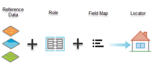

Einer der ersten Schritte bei der Geokodierung mit Ihren eigenen Daten ist das Erstellen eines Locators. Um einen Locator zu erstellen, müssen Sie Referenzdaten – wie Straßenmittelachsen, Steuerflurstücke oder Gebäudenamen-Layer – auswählen, die passende Locator-Rolle für die Referenzdaten bestimmen und die entsprechenden Datenfelder den Feldern aus der ausgewählten Locator-Rolle bzw. aus den ausgewählten Locator-Rollen zuweisen. Sie können einen einzelnen Locator mit mehreren Referenz-Datasets und Rollen erstellen, die zum gleichzeitigen Suchen nach mehreren Positionstypen verwendet werden können.

Locator-Komponenten
Die wichtigsten Komponenten zum Erstellen eines Locators werden in den folgenden Abschnitten beschrieben:
