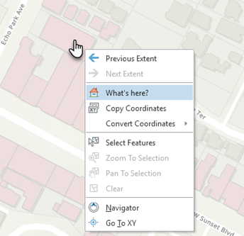

  1. Schwenken Sie die Karte durch Ziehen oder Zoomen auf eine Position, an der Sie eine Adresse oder einen Ort identifizieren möchten, und klicken Sie mit der rechten Maustaste auf eine Position auf der Karte. Wählen Sie im daraufhin angezeigten Kontextmenü die Option Was befindet sich hier? aus.
    Auswählen des Werkzeugs "Was befindet sich hier?"

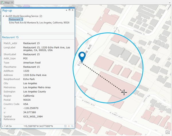

    Ein Pop-up wird mit Informationen zu den Adressen, Orten oder Kreuzungen angezeigt, die der Position am nächsten liegen, auf die Sie mit der rechten Maustaste geklickt haben.
    "Was befindet sich hier?"-Werkzeug-Pop-up und Klickposition mit Fadenkreuz und Pin für übereinstimmende Position
    Wenn mehrere Ergebnisse zurückgegeben werden, können Sie auf die Pfeile am unteren Rand des Pop-ups klicken, um in den Ergebnissen zu navigieren.

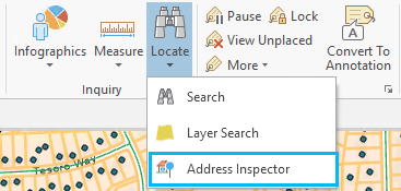

  1. Klicken Sie auf der Registerkarte Karte in der Gruppe Abfrage auf das Dropdown-Menü Suchen.
  2. Klicken Sie auf Adressen-Inspektor.

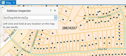

    In der linken oberen Ecke der Ansicht wird das Overlayfenster des Werkzeugs Adressen-Inspektor angezeigt.
    Overlayfenster des Werkzeugs "Adressen-Inspektor" in der Kartenserie
  3. Wählen Sie im Dropdown-Menü für die Locator-Auswahl den Locator aus, den Sie zum Identifizieren der Positionen auf der Karte verwenden möchten.
    Die zum Projekt hinzugefügten Locators, die die Rückwärts-Geokodierung unterstützen, werden automatisch im Dropdown-Menü der Locators im Overlayfenster Adressen-Inspektor angezeigt.

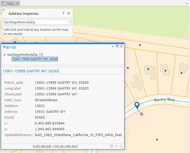

  5. Klicken Sie auf eine beliebige Position auf der Karte.
    Es wird ein Pop-up mit Informationen zu der Adresse oder dem Ort angezeigt, die der Position am nächsten liegen, auf die Sie geklickt haben. Auf dem Bildschirm werden auch ein Fadenkreuz, das die angeklickte Stelle zeigt, und ein Pin, der die entsprechende Position zeigt, angezeigt.
    Adressen-Inspektor-Pop-up, Fadenkreuz und Position des Abgleichergebnisses
