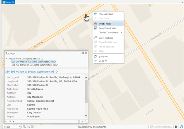

Bei der Rückwärts-Geokodierung werden lesbare Adressen oder Ortsnamen von einer Punktposition identifiziert. Mit der Rückwärts-Geokodierung können Sie nahe gelegene Straßenadressen, Straßennamen, Kreuzungen, Orte und Unterteilungen wie Wohnquartiere, Landkreise, Bundesländer oder Postleitzahlen suchen. Was einer Position am nächsten liegt, können Sie entweder interaktiv durch Klicken auf die Karte oder im Batch-Modus mit einer Reihe von Features ermitteln.
Identifizieren von Adressen und Orten auf der Karte
Mit der Rückwärts-Geokodierung können Sie nicht nur eine XY-Position in eine physische Adresse oder einen physischen Ort auf einer Karte umwandeln, sondern Sie können die Ergebnisse auch im Rahmen weiterer Analysen oder Aufgaben verwenden. So verwendet beispielsweise ein Prüfer eines Elektrizitätswerks sein mobiles Gerät, um XY-Positionen von Schaltkästen im Wohnquartier einer neuen Wohnsiedlung zu erfassen. Der Prüfer stellt die Sammlung der Schaltkästen den Außendienstmitarbeitern bereit, die mithilfe der Rückwärts-Geokodierung die den Schaltkästen am nächsten gelegenen Adressen oder Kreuzungen abrufen. Sobald die Adressen bekannt sind, können die Mitarbeiter auf ihrem Laptop eine Route erstellen, um an alle Schaltkästen zu gelangen, die gewartet werden müssen.
