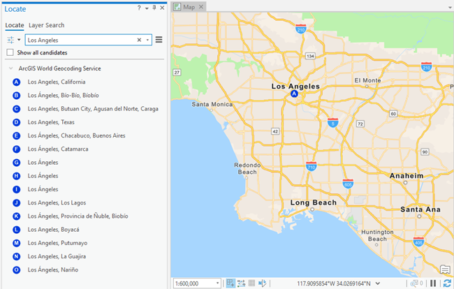

Die Suche nach Orten auf einer Karte ist zentraler Teil eines GIS. Geokodierung ist der Transformationsprozess der Beschreibung einer Position – z. B. ein Koordinatenpaar, eine Adresse oder der Name eines Ortes – in eine Position auf der Erdoberfläche. Sie können eine Geokodierung durchführen, indem Sie immer jeweils eine Positionsbeschreibung angeben, um auf eine Position auf der Karte zu zoomen oder eine ganze Tabelle zu konvertieren, die für räumliche Analysen verwendet werden kann. Sobald Sie die Adresse oder Position auf der Karte gefunden haben, können Sie die Abgleichdetails anzeigen, um zu erfahren, wie das Geokodierungsergebnis erzielt wurde. Dieses sogenannte Abgleichnarrativ beschreibt, wie jeder Teil einer Eingabezeichenfolge vom Locator verarbeitet oder klassifiziert wurde. Sie können auch nach Positionen suchen, beispielsweise nach Einkaufszentren, Bürogebäuden oder Wohnkomplexen. Sie alle haben eines gemeinsam: Es handelt sich um einzelne Standorte, die in der Regel mehrere Adressen umfassen. Verwenden Sie den Bereich Suchen, um bestimmte Adressen innerhalb dieser größeren Positionen sowie weitere Informationen zu Postleitzahlen zu finden. Wenn Sie das Steuerelement Innerhalb suchen aktivieren, wird eine Sammlung von Feature-Typen zurückgegeben: Adressen, Unteradressen und Points of Interest.

Sie können (unter anderen) schnell die folgenden Positionstypen finden und auf einer Karte anzeigen:
