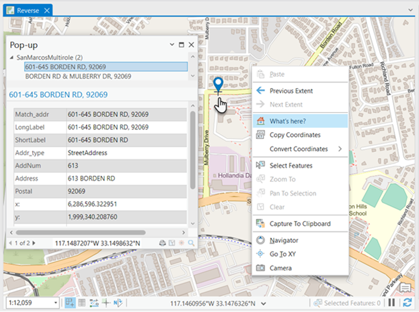

Ergebnisse der interaktiven Rückwärts-Geokodierung
Details zur Rückwärts-Geokodierung
Mit der Rückwärts-Geokodierung sollen bestimmte Fragen beantwortet werden: Was befindet sich hier? Und wenn sich die Position nicht direkt auf einem Feature befindet: Was befindet sich in der Nähe dieser Position? Um diese Fragen bestmöglich zu beantworten, gibt die Rückwärts-Geokodierung das relevanteste Feature in der Nähe einer Eingabeposition basierend auf einer Hierarchie priorisierter Feature-Typen zurück. Die Feature-Typen, die durch eine Suche nach Orten und Adressen zurückgegeben werden können, können mit wenigen Ausnahmen auch durch die Rückwärts-Geokodierung zurückgegeben werden, wie zum Beispiel bei Verwendung des Geoverarbeitungswerkzeugs Rückwärts-Geokodierung oder bei der interaktiven Rückwärts-Geokodierung mit dem Werkzeug Was befindet sich hier?. Wenn die Position innerhalb der Ausdehnung der Referenzdaten, die zum Erstellen des Locators verwendet wurden, liegt, wird immer nur ein Feature zurückgegeben, selbst wenn die Position weit entfernt von Straßen oder Orten liegt. Wenn sich keine Straßen in der Nähe der Eingabeposition befinden, können auch große Flächen-Features, wie zum Beispiel Parks, Universitäten, Zoos oder Flughäfen, zurückgegeben werden. Wenn die Position nicht innerhalb der Grenze eines Features dieses Typs liegt, wird eine Postleitzahl oder ein Verwaltungsbereich (z. B. eine Stadt) zurückgegeben.

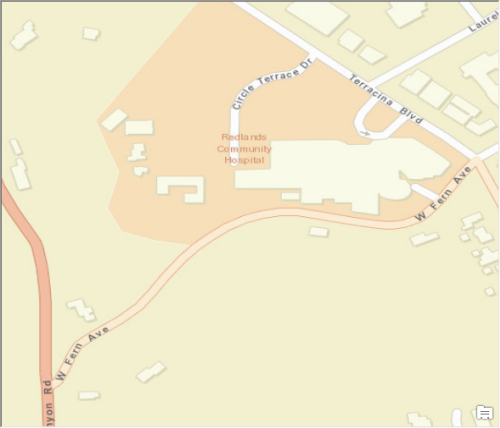

Die folgende Abbildung zeigt einen Teil einer typischen Karte, auf dem Sie Punkte für die Rückwärts-Geokodierung anklicken oder hinzufügen können.
Abbildung einer Kartenkarte mit beispielhaften Positionen für die Rückwärts-Geokodierung

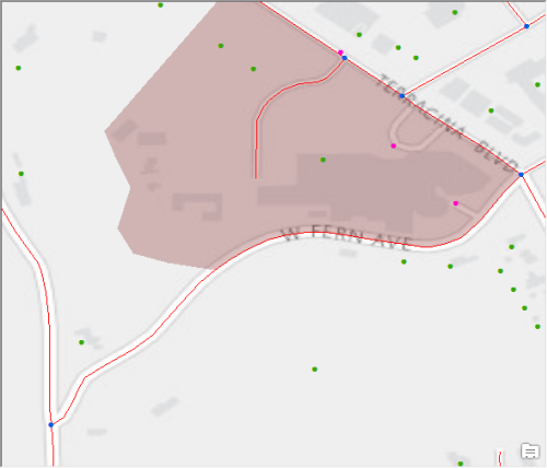

Die folgende Abbildung zeigt dieselbe Karte, nachdem die verfügbaren Features für die Rückwärts-Geokodierung hervorgehoben wurden:
  • Blaue Punkte für StreetInt-Features
  • Rosa Punkte für POI-Schwerpunkte
  • Grüne Punkte für PointAddress-Features
  • Rote Linien für Straßenabschnitte
  • Ein braunes Polygon, das ein POI-Flächen-Feature darstellt
Features, die rückwärts-geokodiert werden können, sind hervorgehoben.

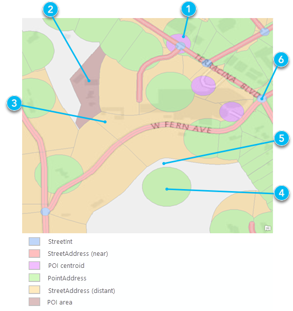

In der folgenden Abbildung wurden basierend auf den Suchtoleranzwerten in der Hierarchietabelle Puffer um die Features erstellt, um zu veranschaulichen, welche Übereinstimmungstypen für verschiedene Eingabepositionen für die Rückwärts-Geokodierung zurückgegeben werden. In den folgenden Beispielen werden die erwarteten Übereinstimmungen für die Eingabepositionen in der Abbildung beschrieben:
Puffer zur Veranschaulichung der Suchtoleranz verschiedener Feature-Typen für die Rückwärts-Geokodierung
Für jede Nummer in der obigen Abbildung gibt es ein entsprechendes Beispiel mit derselben Nummer.
Beispiel 1: Übereinstimmung für POI-Schwerpunkt zurückgegeben
In diesem Beispiel, das Callout 1 in der obigen Abbildung entspricht, liegt die Eingabeposition innerhalb der Suchtoleranz von POI- und PointAddress-Feature. Dennoch wird eine Übereinstimmung für POI-Schwerpunkt zurückgegeben, da sie eine höhere Priorität hat.
Beispiel 2: Übereinstimmung für POI-Fläche zurückgegeben
In diesem Beispiel, das Callout 2 in der obigen Abbildung entspricht, liegt die Eingabeposition innerhalb eines POI-Flächen-Features. Deshalb wird eine Übereinstimmung für POI zurückgegeben.
Beispiel 3: Übereinstimmung für StreetAddress zurückgegeben
In diesem Beispiel, das Callout 3 in der obigen Abbildung entspricht, überschneidet die Eingabeposition ein POI-Flächen-Feature und einen StreetAddress-Puffer. Da sie eine höhere Priorität als POI-Flächen hat, wird eine Übereinstimmung für StreetAddress zurückgegeben.
Beispiel 4: Übereinstimmung für PointAddress zurückgegeben
In diesem Beispiel, das Callout 4 in der obigen Abbildung entspricht, liegt die Eingabeposition innerhalb der Suchtoleranz eines PointAddress-Features. Deshalb wird eine Übereinstimmung für PointAddress zurückgegeben.
Beispiel 5: Übereinstimmung für Locality zurückgegeben
In diesem Beispiel, das Callout 5 in der obigen Abbildung entspricht, liegt die Eingabeposition außerhalb der Toleranz von Adress- und POI-Feature. Deshalb wird eine Übereinstimmung für das (nach Fläche) kleinste Feature der Verwaltungs- oder Postzustellbezirksgrenzen zurückgegeben, das die Position überschneidet. In diesem Fall wird eine Übereinstimmung für das Stadtviertel Live Oak Canyon zurückgegeben.
Beispiel 6: Übereinstimmung für StreetAddress zurückgegeben
In diesem Beispiel, das Callout 6 in der obigen Abbildung entspricht, liegt die Eingabeposition innerhalb der Toleranz von StreetInt- und StreetAddress-Feature. Obwohl StreetInt eine höhere Priorität als StreetAddress hat, wird eine Übereinstimmung für StreetAddress zurückgegeben. Das liegt daran, dass Übereinstimmungen für Kreuzungen nur dann durch das Werkzeug Rückwärts-Geokodierung zurückgegeben werden, wenn Straßenkreuzung für den Parameter Feature-Typ ausgewählt wurde.
