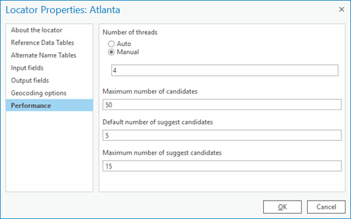

Registerkarte "Performance"
Anzahl an Threads
Sie sollten die Anzahl der physischen Kerne bestimmen, die auf dem Computer, den Sie für die Geokodierung verwenden, für einen Geokodierungsauftrag zur Verfügung stehen. Beim Geokodieren können alle physischen Kerne des Computers verwendet werden, um einen Geokodierungsauftrag schneller abzuschließen. Standardmäßig ist dieser Wert auf einen kleineren Wert eingestellt, der auf jedem Computer unabhängig von der Anzahl der verfügbaren physischen Kerne funktioniert, aber er kann auch auf die Verwendung von mehr physischen Kernen eingestellt werden, wenn Sie wissen, dass sie verfügbar sind. Mit Automatisch wird der Wert automatisch an die in Ihrem Computer erkannten physischen Kerne angepasst, oder Sie können festlegen, dass nur eine bestimmte Anzahl von physischen Kernen für die Geokodierung verwendet werden soll, falls Sie wissen, dass Sie auch Ressourcen für andere Anwendungen benötigen.
Hinweis:
Wenn Sie den Locator für ArcGIS Enterprise freigeben möchten, wird empfohlen, dass Sie Anzahl an Threads auf 4 festlegen.
Maximale Anzahl der Kandidaten
Wenn Sie feststellen, dass die Geokodierung lange dauert und Sie zudem qualitativ hochwertige Übereinstimmungen erhalten, stellen Sie sicher, dass die Eigenschaft Maximale Anzahl von Kandidaten nicht vielleicht auf einen zu hohen Wert eingestellt ist. Wenn Sie gute Ergebnisse erhalten, kann die Performance verbessert werden, indem weniger Ergebnisse generiert werden und der Fokus auf die besten gelegt wird.
Standardanzahl vorgeschlagener Kandidaten
Verwenden Sie diese Einstellung, um die Anzahl der standardmäßig in ArcGIS-Clients angezeigten Vorschläge zu erhöhen oder zu verringern. Sie können den Wert für Locators, die in ArcGIS Enterprise veröffentlicht werden, überschreiben, indem Sie einen anderen Wert für den ArcGIS REST API-Parameter maxSuggestions übergeben. Dabei gibt es jedoch eine Beschränkung durch den für Maximale Anzahl vorgeschlagener Kandidaten festgelegten Wert.
Sie können die Anzahl der Vorschläge begrenzen, die bei der Veröffentlichung eines Locators in ArcGIS Enterprise von einem Client angefordert werden können, indem Sie für diese Eigenschaft einen höheren oder niedrigeren Wert festlegen. Mithilfe des ArcGIS REST API-Parameters maxSuggestions können Benutzer mehr oder weniger Vorschläge vom Server anfordern, aber die Anzahl der Vorschläge, die ein Benutzer anfordern kann, wird durch diese Einstellung begrenzt. Indem Sie den Wert reduzieren, können Sie die vom Server verwendeten Systemressourcen und die Performance der zurückgegebenen Vorschläge optimieren.
