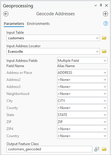

  14. Stellen Sie sicher, dass Mehrere Felder im Dropdown-Menü des Parameters Eingabe-Adressenfelder ausgewählt ist und dass alle Felder in der Tabelle dem entsprechenden Wert Feldname aus dem Locator zugeordnet sind.
    Feldzuordnung für das Werkzeug Adressen geokodieren in Pro.
  15. Geben Sie customers_geocoded im Feld Ausgabe-Feature-Class ein, und wählen Sie den Ordner aus, in den Sie die Ausgabe speichern möchten.
  16. Klicken Sie auf Ausführen, um die Tabelle zu geokodieren.
    Die Ausgabe-Feature-Class customers_geocoded wird der Karte hinzugefügt, wenn der Vorgang abgeschlossen ist.

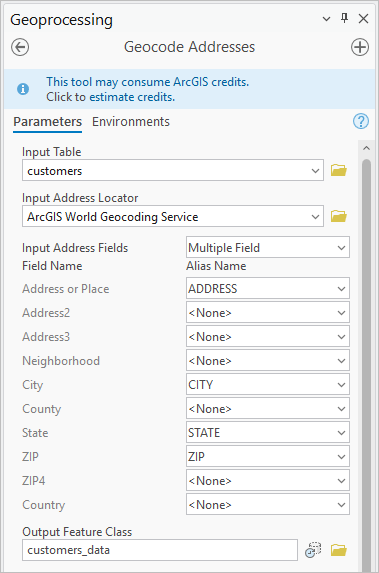

  11. Wählen Sie im Bereich Geoverarbeitung den Locator namens "ArcGIS World Geocoding Service" aus dem Dropdown-Menü Eingabe-Adressen-Locator aus.
    Wenn Sie mit einem ArcGIS Online-Konto für Organisationen angemeldet sind, ist der ArcGIS World Geocoding Service automatisch in den Geoverarbeitungswerkzeugen verfügbar.
  12. Stellen Sie sicher, dass Mehrere Felder im Dropdown-Menü des Parameters Eingabe-Adressenfelder ausgewählt ist und dass alle Felder in der Tabelle dem entsprechenden Wert Feldname aus dem Locator zugeordnet sind.
    Feldzuordnung für das Werkzeug Adressen geokodieren in Pro mithilfe des Portal-Locators.
  13. Geben Sie den Namen und den Ordner an, in dem die Ausgabe des Felds Ausgabe-Feature-Class gespeichert werden soll.
  14. Klicken Sie auf Ausführen, um die Tabelle zu geokodieren.
    Die Ausgabe-Feature-Class wird der Karte hinzugefügt, wenn der Vorgang abgeschlossen ist.
