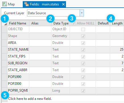

Arbeiten mit Daten in der Ansicht "Felder"
Sie können im Bereich Katalog die Ansicht "Felder" verwenden, um in einer Tabelle oder Feature-Class in SQLite oder in einem GeoPackage folgende Aktionen durchzuführen (die Zahlen in der Liste entsprechen den Zahlen in der unten stehenden Abbildung):
  1. Zeigen Sie die Feldnamen an.
  2. Zeigen Sie die Felddatentypen an.
  3. Bestimmen Sie, ob das Feld NULL-Werte enthalten darf.
  4. Zeigen Sie die Länge von Textfeldern an.
  5. Fügen Sie Felder hinzu.
    Tipp:
    Feldnamen dürfen weder Leerzeichen noch nicht-alphanumerische Zeichen enthalten. Informationen zur Feldnamenlänge finden Sie unter Datenbank- und Cloud-Data-Warehouse-Daten in ArcGIS.
Verwenden Sie die Ansicht "Felder", um Feldeigenschaften anzuzeigen und Felder zu SQLite- oder GeoPackage-Tabellen hinzuzufügen.

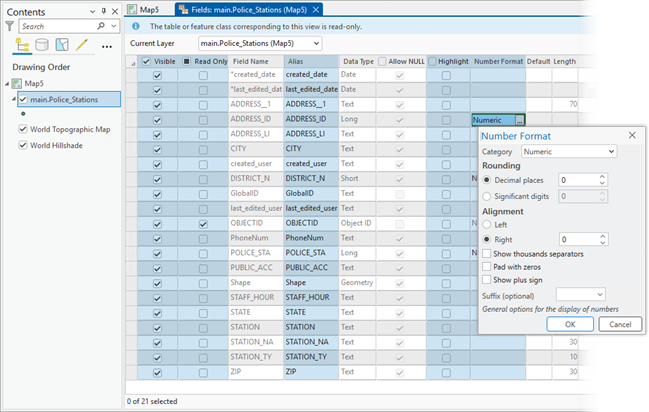

In der Ansicht "Felder" im Bereich Inhalt können Sie die in der unten stehenden Abbildung hervorgehobenen Layer-Eigenschaften ändern.
Ansicht "Felder" im Bereich "Inhalt"
Achtung:
Um ein Feld zu einer Tabelle oder Feature-Class in einer SQLite-Datenbank oder einem GeoPackage hinzuzufügen, müssen Sie die Ansicht "Felder" im Bereich Katalog öffnen.
Unabhängig davon, wie Sie die Ansicht "Felder" öffnen, können Sie sie nicht zum Löschen oder Umbenennen eines Feldes in einer Tabelle oder Feature-Class in einer SQLite-Datenbank oder einem GeoPackage verwenden.
Sie können stattdessen das Geoverarbeitungswerkzeug Feld ändern zum Umbenennen eines Feldes oder das Geoverarbeitungswerkzeug Feld löschen zum Löschen eines Feldes in einer Tabelle oder Feature-Class in einer SQLite-Datenbank oder einem GeoPackage verwenden.
