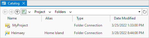

Zwei Ordnerverbindungen mit Aliasnamen im Bereich "Katalog"
In diesem Beispiel werden Aliasnamen zur Unterscheidung von Ordnerverbindungen verwendet, die den gleichen Namen aufweisen, sich jedoch auf unterschiedlichen Laufwerken befinden.

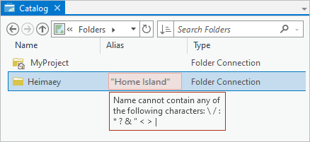

In Aliasnamen dürfen bestimmte Sonderzeichen nicht verwendet werden. Wenn Sie eines dieser Zeichen verwenden, wird beim Drücken der Eingabetaste eine Fehlermeldung angezeigt.
Katalogansicht, in der ein Alias mit unzulässigen Zeichen angezeigt wird
In diesem Beispiel wird der Alias nicht übernommen, da er Anführungszeichen enthält.
