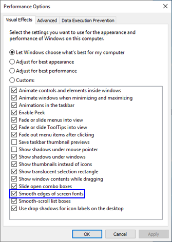

In ArcMap wird das Antialiasing für Text und Zeichen-Marker über die Einstellungen zur Schriftartglättung gesteuert, die in den Anzeigeeinstellungen des jeweiligen Computers konfiguriert werden. Diese Einstellungen werden pro Benutzer festgelegt und nicht als Teil der Anwendung konfiguriert.
Windows-Dialogfeld "Leistungsoptionen" mit Eigenschaften für Schriftartglättung
Die Einstellungen der Schriftartglättung können von Betriebssystem zu Betriebssystem variieren.

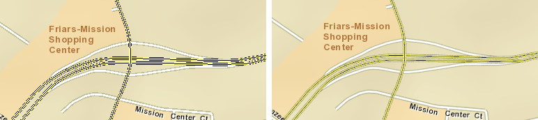

Beispiele für Linien-Aliasing
Die Abbildung zeigt ein Beispiel für Aliasing aufgrund von genauerem Rendering. In der ersten Abbildung wird ArcGIS Pro gezeigt. In der zweiten Abbildung wird ArcMap gezeigt.
ArcGIS Pro kann Antialiasing anwenden, um die Auswirkungen der geänderten Darstellung abzuschwächen, aber es gibt einige Fälle, in denen Antialiasing nicht die beste Möglichkeit darstellt. Bei Verwendung des Antialiasings kann z. B. die Darstellungs-Performance abnehmen. Je nach den Anforderungen der Karte kann dies ggf. nicht akzeptabel sein. Außerdem ist das Antialiasing bei gewünschten Exportformaten, die eine 8-Bit-Palette verwenden (wie die Formate PNG 8 oder GIF), unter Umständen nicht so effektiv wie sonst, weil zum Rendern der fortlaufenden Farbfolgen eine Farbmischung erforderlich ist.

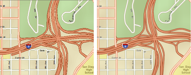

Linien-Aliasing vor und nach einer Korrektur
In der ersten Abbildung werden die ursprünglichen Linienbreiten des Expressway-Symbols, gerendert in ArcGIS Pro angezeigt. In der zweiten Abbildung werden die Linienbreiten nach der Korrektur angezeigt. Beachten Sie, dass die Begrenzungslinien in der korrigierten Version nicht mehr gestrichelt sind.
Diese Situation kann bewältigt werden, indem die Größe des Multilayer-Liniensymbols manuell geändert wird, um geeignetere Liniengrößen zu erzielen. Dies ermöglicht auch eine Konvertierung für die Verwendung mit einem anderen DPI-Wert als 96 dpi (Beispiel: Zielauflösung 120 dpi).

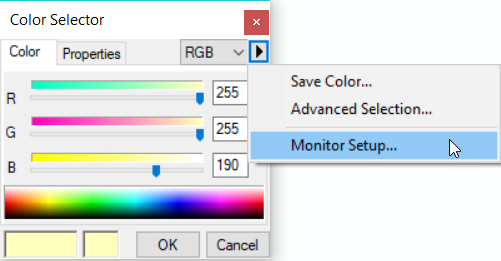

Um die Monitoreinstellungen aufzurufen, können Sie in jedem Dialogfeld Symboleigenschaften auf das Dropdown-Menü der Farbpalette klicken und die Option Weitere Farben wählen.
Einfache Farbauswahl
Klicken Sie im Dialogfeld Farbauswahl auf die Pfeilschaltfläche, und wählen Sie Monitor-Einstellung.

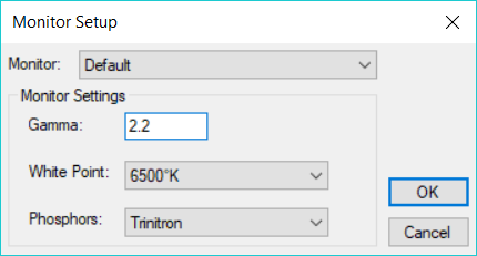

Ändern Sie im Dialogfeld Monitor-Einstellung die Einstellung Gamma in 2.2, und klicken Sie zum Schließen des Dialogfeldes auf OK.
Dialogfeld "Monitor-Einstellung"
Hierdurch erhält ArcMap die Anweisung, einen Gamma-Wert zu verwenden, der besser mit dem Farbprofil übereinstimmt, das von der Drawing-Engine von ArcGIS Pro verwendet wird.
