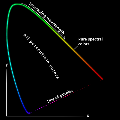

Ein Chromatizitätsdiagramm basiert auf Messungen der Wahrnehmung von Licht durch das menschliche Auge. Eine abgeflachte Ansicht dieses 3D-Volumenkörpers ist unten abgebildet. Die geschwungene Linie stellt einzelne Lichtwellenlängen oder Spektralfarben dar. Alle für Menschen mit normalem Farbsehen wahrnehmbaren Farben liegen innerhalb der geschwungenen Linie. Dies gilt auch für Violett und Magenta, bei denen es sich nicht um Spektralfarben, sondern um Mischungen aus rotem und blauem Licht handelt.
Abgeflachte Ansicht eines Chromatizitätsdiagramms

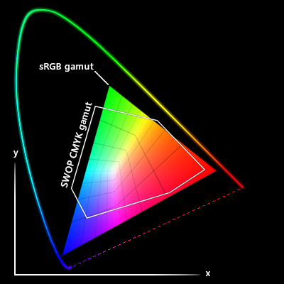

Mit Chromatizitätsdiagrammen lassen sich die Farbskalen von Farbräumen vergleichen. In der folgenden Abbildung entspricht das farbige Dreieck der sRGB-Farbskala. Dies sind die Farben, die auf den meisten Computerbildschirmen angezeigt werden können. Aufgrund der abgeflachten Darstellung sind hier nur die Farben mit voller Intensität zu sehen. Alle anderen Farben liegen hinter dem Dreieck und sind damit hier nicht zu sehen. Die SWOP-CMYK-Farbskala liegt innerhalb der weißen Umrisslinie. Die Bereiche, in denen sich diese Farbskalen nicht überlappen, repräsentieren Farben, die in einem Farbraum angezeigt werden können, in dem jeweils anderen hingegen nicht. Es ist zu sehen, dass im Farbraum CMYK zahlreiche Violett- und Grüntöne aus dem RGB-Farbraum nicht angezeigt werden können.
Chromatizitätsdiagramm mit der sRGB- und der SWOP-CMYK-Farbskala
