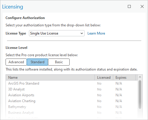

  3. Klicken Sie im Dialogfeld Lizenzierung auf den Dropdown-Pfeil Lizenztyp und dann auf Single-Use-Lizenz.
    Hinweis:
    Wenn die folgende Meldung angezeigt wird, wurde ArcGIS Pro mit der Pro-Benutzer-Option statt mit der Pro-Computer-Option installiert:
    **Diese Funktion ist nicht verfügbar, wenn der ArcGIS-Lizenzierungsservice nicht installiert ist. Der Service kann installiert werden, indem das Lizenzservice-Installationsprogramm aus dem Installationsordner von ArcGIS Pro ausgeführt wird. **
    Der ArcGIS Pro-Lizenzierungsservice, der zum Autorisieren einer Single-Use-Lizenz erforderlich ist, ist in der Pro-Benutzer-Option nicht enthalten. Führen Sie zum Installieren des ArcGIS Pro-Lizenzierungsservice die Datei "ArcGISLS.msi" im Ordner C:\Users\<user profile>\AppData\Local\Programs\ArcGIS\Pro\Resources\ArcGIS Licensing Service aus.
    Wenn Sie ArcGIS Pro mit der Pro-Computer-Installationsoption installiert haben, befindet sich die Datei "ArcGISLS.msi" im Ordner [ArcGIS Pro install directory]\ArcGIS\Pro\Resources\ArcGIS Licensing Service.
  4. Klicken Sie unter Lizenzstufe auf die Lizenzstufe, die Sie verwenden möchten: Advanced, Standard oder Basic.
    In diesem Beispiel wählen Sie die Lizenzstufe "Standard" aus.
    Dialogfeld "Lizenzierung"

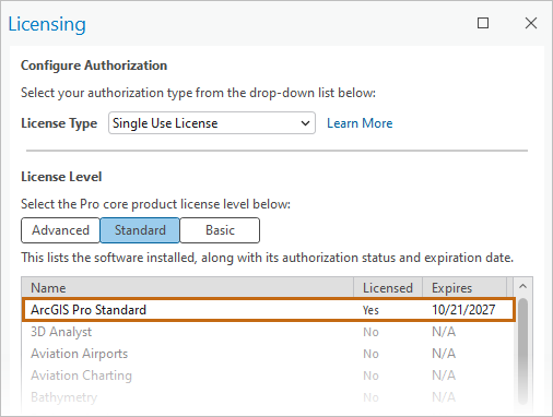

    Nach Abschluss des Vorgangs wird mit einer Meldung im Dialogfeld Softwareautorisierungsassistent angegeben, dass die Software autorisiert wurde und ab sofort verwendet werden kann.
  12. Klicken Sie auf Fertig stellen.
    Das ArcGIS Pro-Dialogfeld Lizenzierung bleibt geöffnet. In der Liste der Produkte ist ArcGIS Pro nun lizenziert.
    ArcGIS Pro ist im Dialogfeld "Lizenzierung" lizenziert.

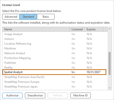

  8. Klicken Sie auf der Seite Softwareerweiterungen autorisieren auf die Erweiterung, die autorisiert werden soll. Klicken Sie in die Spalte Autorisierungsnummer, und geben Sie die Autorisierungsnummer ein.
    Die Erweiterung "Spatial Analyst" mit einer Autorisierungsnummer im Softwareautorisierungsassistent
  9. Klicken Sie auf Weiter.
    Nach Abschluss des Vorgangs wird mit einer Meldung im Dialogfeld Softwareautorisierungsassistent bestätigt, dass die Software autorisiert wurde und ab sofort verwendet werden kann.
  10. Klicken Sie auf Fertig stellen.
    Das ArcGIS Pro-Dialogfeld Lizenzierung bleibt geöffnet. In der Liste der Produkte ist die Erweiterung nun lizenziert.
    Dialogfeld "Lizenzierung" mit lizenzierter Erweiterung "Spatial Analyst"

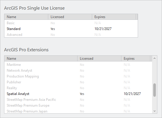

    Single-Use-Lizenzinformationen in ArcGIS Pro
    Die drei ArcGIS Pro-Lizenzstufen (Basic, Standard und Advanced) werden unter ArcGIS Pro Single Use License angezeigt. Für Ihre Lizenzstufe wird in der Spalte Lizenziert der Wert Ja angezeigt.
    Erweiterungen werden unter ArcGIS Pro-Erweiterungen angezeigt. Sie verfügen über die Lizenz zum Verwenden einer Erweiterung mit dem Wert Ja in der Spalte Lizenziert.
