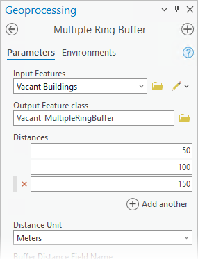

Das Werkzeug Mehrfachring-Puffer verfügt über den Parameter Entfernungen, in dem Sie mehrere Entfernungen festlegen können, mit denen Puffer um die Eingabe-Features erstellt werden.
Parameter "Entfernungen" des Werkzeugs "Mehrfachring-Puffer"

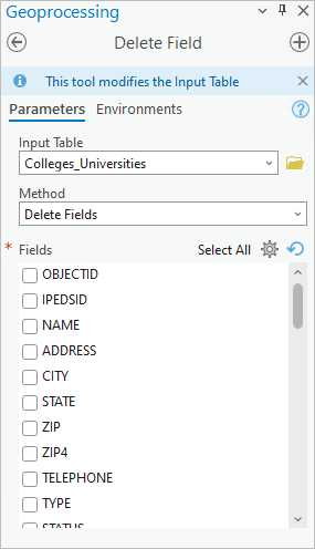

Das Werkzeug Feld löschen verfügt über den Parameter Felder, mit dem Sie mehrere Felder aus der Eingabetabelle auswählen können. Klicken Sie auf die Schaltfläche Alle auswählen, um alle Felder auszuwählen, die Schaltfläche Feldlisteneinstellungen , um die Anzeige der Feldliste anzupassen, und die Schaltfläche Zurücksetzen , um die Auswahl aller Felder aufzuheben.
Parameter "Feld entfernen" des Werkzeugs "Feld löschen"

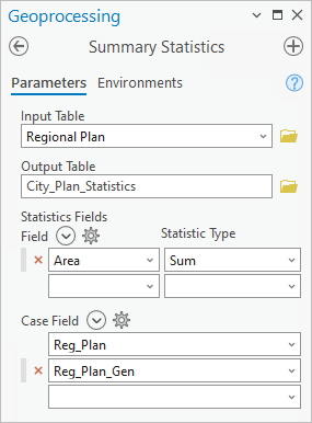

Die Parameter Statistikfelder und Untersuchungsfeld des Werkzeugs Summenstatistik verfügen über die Schaltfläche Viele hinzufügen, mit der Sie mehrere Felder aus der Eingabetabelle angeben können.
Werkzeug "Summenstatistik"
