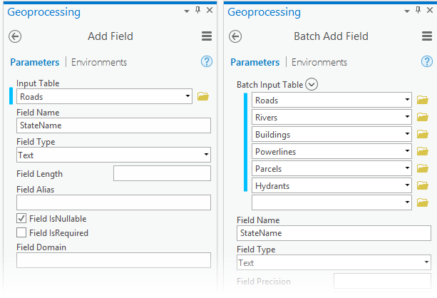

Um beispielsweise ein Feld mit dem gleichen Namen mehreren Datasets hinzuzufügen, führen Sie die folgenden Schritte aus:
  1. Klicken Sie mit der rechten Maustaste auf das Werkzeug Feld hinzufügen, und wählen Sie Batch aus.
  2. Wählen Sie Eingabetabelle als Batch-Parameter aus, und klicken Sie auf Weiter.
    Das Werkzeug Batch Feld hinzufügen wird geöffnet.
  3. Wechseln Sie für den Parameter Batch-Eingabetabelle zu einem Dataset, dem das neue Feld hinzugefügt werden soll, und wählen Sie es aus.
  4. Geben Sie einen neuen Feldnamen und -typ sowie weitere erforderliche Parametereinstellungen an.
  5. Führen Sie das Werkzeug Batch Feld hinzufügen aus.
Parameter im Werkzeug "Feld hinzufügen" und "Batch Feld hinzufügen"
Das Werkzeug "Feld hinzufügen" unterstützt nur eine Eingabetabelle. Das Werkzeug "Batch Feld hinzufügen" unterstützt mehrere Eingabetabellen. Jeder der angegebenen Eingabetabellen wird das Feld StateName hinzugefügt.

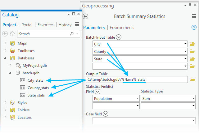

Mit den meisten Geoverarbeitungswerkzeugen wird ein Ausgabe-Dataset erstellt. Wenn Sie ein Werkzeug im Batch-Modus ausführen, sind besondere Überlegungen hinsichtlich der Benennung der Ausgabe-Datasets des Werkzeugs erforderlich, damit für jede Iteration des Batch-Werkzeugs ein eindeutiger Name verwendet wird.
Ausgaben von Batch-Werkzeugen werden dynamisch mit der Variablen %Name% in Ausgabeparametern benannt. Die Variable %Name% wird automatisch in jeden Ausgabe-Dataset-Parameter aufgenommen. Sie kann anderen Parametern, für die eine dynamische Benennung genutzt werden soll, manuell hinzugefügt werden.
Die Variable %Name% wird während der einzelnen Iterationen durch den Wert im Batch-Parameter ersetzt. Wenn der Wert im Batch-Parameter Leerzeichen oder Sonderzeichen enthält, werden sie durch einen Unterstrich ersetzt. Wenn der Wert der Pfad eines Datasets ist, wird nur der Dataset-Name verwendet.
Hinweis:
Wenn Sie die Variable %Name% nicht im Pfad des Ausgabe-Datasets angeben, wird für jede Iteration der gleiche Dataset-Pfad verwendet. Dadurch überschreibt jede Iteration die Ausgabe der vorherigen Iteration. Dies gilt nicht für Werkzeuge, die das Eingabe-Dataset aktualisieren oder ändern.
Beispiel: Wenn die Ausgabe eines Batch-Werkzeugs auf %Name%_stats festgelegt ist und der Parameter Batch-Eingabetabelle die Tabellen "City", "County" und "State" enthält, erstellt das Batch-Werkzeug drei Ausgaben, die jeweils gemäß einer der Eingaben benannt werden: City_stats, County_stats und State_stats.
Verwendung der Variablen "%Name%"
