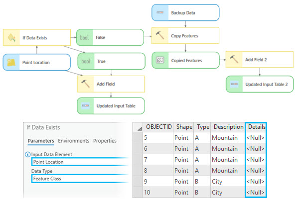

Ein Modell nur ausführen, wenn eine Datei vorhanden ist
Im folgenden Beispiel wird mit dem Werkzeug Wenn Daten vorhanden geprüft, ob der betreffende Workspace Daten enthält; falls ja, wird das nächste Werkzeug Feld hinzufügen im Modell ausgeführt. Wenn keine Daten vorhanden sind, wird die Feature-Class aus einem Sicherungsspeicher kopiert, bevor ein Feld hinzugefügt wird.

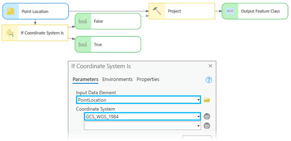

Ein Modell nur ausführen, wenn eine Eingabe ein bestimmtes Koordinatensystem aufweist
Im folgenden Beispiel wird mit dem Werkzeug Wenn Koordinatensystem gleich überprüft, ob der Wert für das Koordinatensystem in der Eingabe-Feature-Class GCS_WGS_1984 lautet. Wenn die boolesche Ausgabe False lautet, projiziert das Modell mithilfe des Werkzeugs Projizieren die Eingabe-Feature-Class in das Koordinatensystem "GCS_WGS_1984".

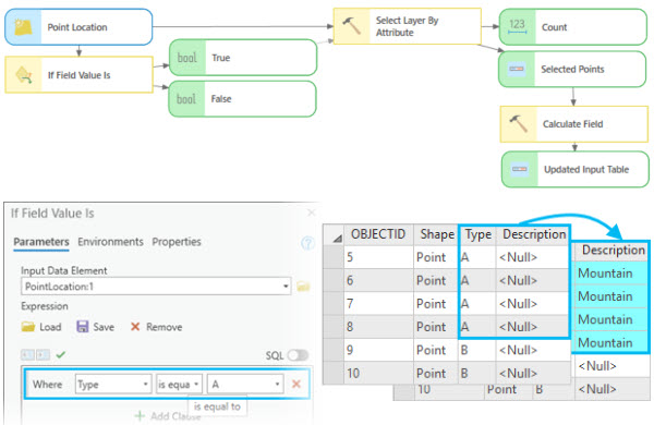

Feldwerte basierend auf einer Bedingung ändern
Im folgenden Beispiel wird mit dem Werkzeug Wenn Feldwert gleich überprüft, ob die Eingabe-Feature-Class Datensätze enthält, die im Feld Type den Wert A aufweisen. Wenn die boolesche Ausgabe True lautet, werden Features vom Typ A mit dem Werkzeug Layer nach Attributen auswählen ausgewählt und dann die Werte im Feld Description mit dem Werkzeug Feld berechnen geändert.
Wenn Feldwert gleich – Beispiel

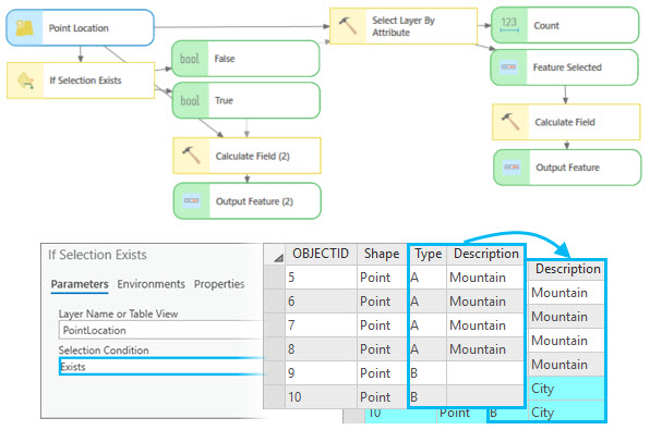

Ein Modell nur ausführen, wenn eine SQL-Abfrage ausgewählte Features zum Ergebnis hat
Im nachfolgenden Beispiel wird mit dem Werkzeug Wenn Auswahl vorhanden überprüft, ob die Eingabe-Feature-Class über ausgewählte Features verfügt. Wenn die boolesche Ausgabe True lautet, werden mit dem Werkzeug Feld berechnen die Werte des Feldes Description berechnet. Wenn die Boolesche Ausgabe False lautet, werden mit dem Werkzeug Layer nach Attributen auswählen Feldwerte ausgewählt und geändert.

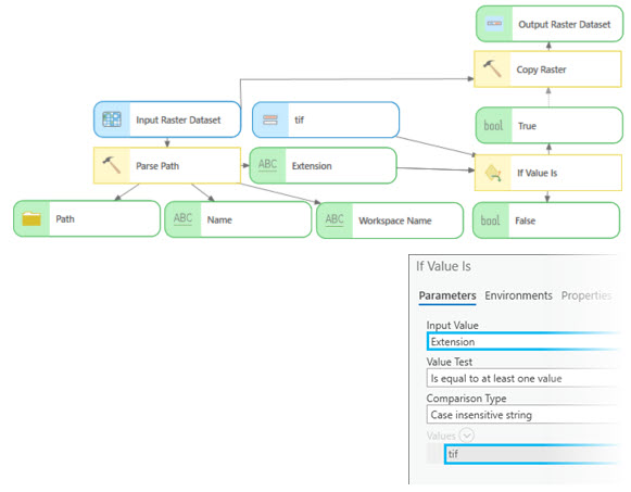

Ein Modell nur ausführen, wenn eine Eingabe einen bestimmten Datentyp aufweist
Im folgenden Beispiel wird mit dem Werkzeug Pfad analysieren die Dateierweiterung abgerufen. Das Werkzeug Wenn Wert gleich prüft, ob die Erweiterung mit dem Parameter Werte übereinstimmt. Das Modell kopiert nur Raster-Daten mit der Erweiterung .tif.

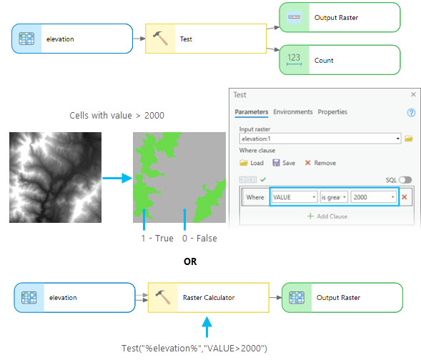

Eine Boolesche Auswertung eines Rasters durchführen
Für die boolesche Auswertung eines Rasters können die Werkzeuge Test, If-Else-Bedingungen, Greater Than und Raster berechnen verwendet werden. Im folgenden Beispiel wird die Zelle bei einem Zellenwert größer als 2000 auf 1 (True) gesetzt und andernfalls auf 0 (False).
Raster-Auswertung (True oder False)

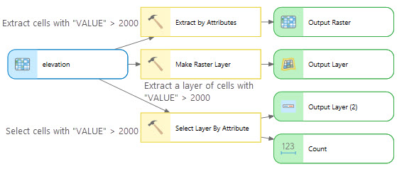

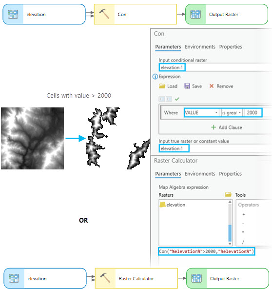

Zellen mittels Abfrage aus einem Raster extrahieren
Mit den Werkzeugen Nach Attributen extrahieren, Raster-Layer erstellen und Layer nach Attributen auswählen können Zellen aus einem Raster extrahiert werden. In den folgenden Beispielen werden Methoden zur Erstellung von Rastern oder Raster-Layern mit Zellenwerten größer als 2000 vorgestellt.
Raster-Extraktion auf der Basis einer Abfrage

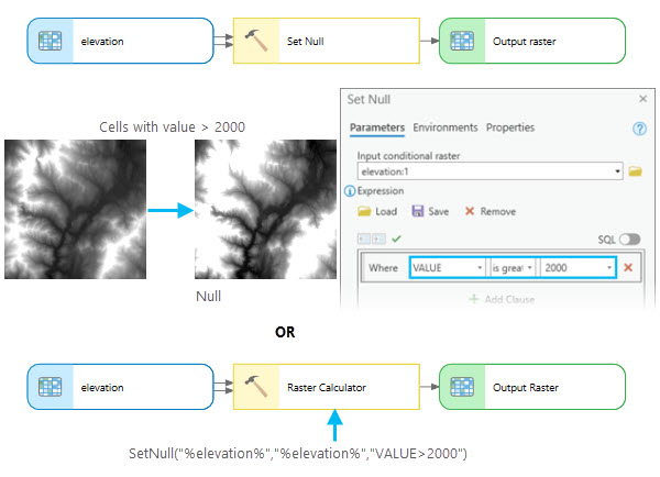

Zellen aus einem Raster mithilfe einer Abfrage extrahieren und auf "NoData" setzen
Mit den Werkzeugen Auf NULL setzen, Reklassifizieren und Raster berechnen können Zellen aus einem Raster extrahiert und auf "NoData" gesetzt werden. Wenn der Zellenwert größer ist als 2000, wird die Zelle auf "NoData" gesetzt; andernfalls wird der Wert der Eingabedaten verwendet.

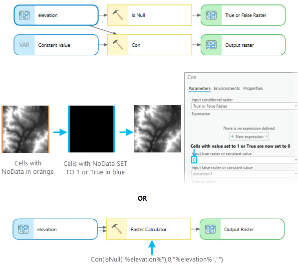

NoData-Zellen aus einem Raster mithilfe einer Abfrage extrahieren und ändern
Mit dem Werkzeug Is Null, If-Else-Bedingungen oder Raster berechnen können NoData-Zellen aus einem Raster extrahiert und geändert werden. Im folgenden Beispiel wird die Zelle auf 0 gesetzt, wenn der Zellenwert "NoData" lautet, und andernfalls wird der Wert der Eingabedaten verwendet.
Wert von NoData-Raster-Zellen ändern
