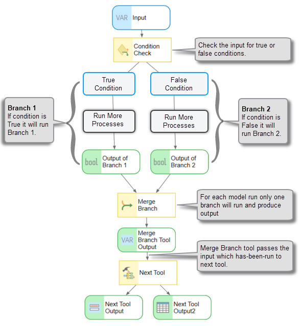

Die Verzweigung in einem Modell erfolgt, indem ein Skriptwerkzeug erstellt wird, mit dem die erforderliche If-Then-Else-Logik umgesetzt wird. Beim Verzweigen müssen möglicherweise zwei Verzweigungen in einem Prozess zusammengeführt werden. Wenn Sie also eine Eingabe anhand einer Bedingung prüfen (z. B. ob Daten auf der Festplatte vorhanden sind, ob die Zellengröße größer als 30 Meter ist oder ob der Feldwert 1 lautet), werden zwei Ausgaben erstellt: "True", wenn die Bedingung wahr ist, und "False", wenn sie nicht wahr ist. Lautet die Bedingung "True", werden bestimmte Prozesse ausgeführt, lautet sie "False", werden andere Prozesse ausgeführt, wie unten dargestellt. Zu jedem Zeitpunkt wird je nach Bedingung und Eingabe nur eine der Verzweigungen ausgeführt. Das Werkzeug Verzweigungen zusammenführen wird verwendet, wenn nicht eingeschätzt werden kann, welche Verzweigung ausgeführt und zu Ergebnissen führen wird. Die Ausgabe beider Verzweigungen wird als Eingabe für das Werkzeug Verzweigungen zusammenführen verwendet. Die Eingaben werden vom Werkzeug identifiziert. Anschließend wird die letzte Ausgabe einer bereits ausgeführten Verzweigung an das nächste Werkzeug übergeben. Das Werkzeug Verzweigungen zusammenführen ist für beliebig viele Eingaben und das mehrwertige Parametersteuerelement geeignet.

Abbildung des Werkzeugs "Verzweigungen zusammenführen"

  • Das Werkzeug überprüft die Liste der Eingabevariablen und gibt die erste Variable zurück, die den Status "Wurde ausgeführt" aufweist.
