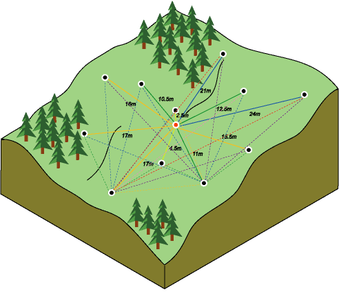

Zuerst werden Punktpaare gebildet und dann werden die Paare so gruppiert, dass sie eine gemeinsame Entfernung und Richtung haben. In der Landschaftsszene mit den 12 Positionen können Sie die Paarbildung aller Positionen mit einer Position, dem roten Punkt, sehen. Ähnliche Farben für die Verbindungen zwischen den Paaren geben ähnliche Abschnittsentfernungen an.
Kopplung
Dieser Prozess wird für alle möglichen Paare fortgesetzt. Wie Sie sehen können, nimmt die Anzahl der Paare mit jeder neu hinzugefügten Position während der Paarbildung schnell zu. Deshalb werden für jeden Abschnitt nur die durchschnittliche Entfernung und die Semivarianz für alle Paare in dem Abschnitt als Einzelpunkt im Semivariogramm geplottet.
