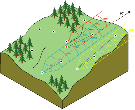

In manchen Fällen beinhalten die Werte für die gemessenen Positionen einen Richtungseinfluss, der zwar statistisch quantifiziert, aber vielleicht nicht durch einen bekannten identifizierbaren Prozess erklärt werden kann (siehe Berücksichtigen von Richtungseinflüssen). Dieser Richtungseinfluss wird als Anisotropie bezeichnet. Anhand der Anisotropie wird analysiert, ob Stichproben je nach Richtung unterschiedliche Bereiche aufweisen. Der Toleranzwinkel bestimmt den Winkel, in dem Punkte eingeschlossen oder ausgeschlossen werden, bis die Bandbreite erreicht ist. Die Bandbreite gibt die Suchbreite bei der Bestimmung der Punktpaare an, die in das Semivariogramm geplottet werden sollen.
Die Punkte in den Abschnitten entsprechen den Positionspaaren, die in bestimmten Entfernungen und Richtungen zueinander liegen. Konzeptionell betrachtet kann das direktionale Binning so angesehen werden, dass entweder die im Gruppierungsprozess graphisch dargestellten Punktpaare begrenzt werden oder dass alle Paare graphisch dargestellt werden und nur der Teil des Diagramms berücksichtigt wird, der eine bestimmte Richtung darstellt. Die Szene unten zeigt ein direktionales Binning von 90 Grad, eine Bandbreite von 5 Metern, eine Winkeltoleranz von 45 Grad und eine Entfernung von 5 Metern von einem einzelnen Stichprobenpunkt (in blau).

Die Richtungssuche wird für jeden Stichprobenpunkt auf der Oberfläche fortgesetzt. In der Szene unten ist das direktionale Binning von drei Punkten dargestellt.
Anschließend werden die Paare nach gemeinsamen Entfernungen und Richtungen gruppiert, die Abschnitte werden gemittelt und für jeden Abschnitt wird der Durchschnitt der Paare auf das Semivariogramm-Diagramm geplottet. Der Abschnitt wird auf das Semivariogramm geplottet, wenn der Mittelpunkt der Zelle auf der Semivariogramm-Oberfläche in der Suchrichtung enthalten ist.
