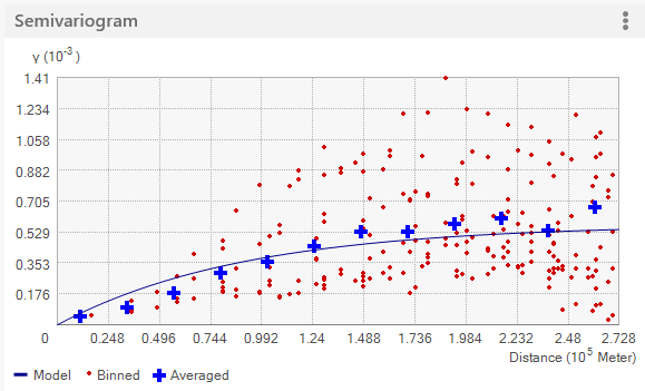

Der Geostatistical Wizard bietet drei verschiedene Ansichten der empirischen Semivariogrammwerte. Sie können einen Wert, zwei oder alle drei Werte zum Anpassen eines Modells an die Daten verwenden. Die Standardansicht zeigt gruppierte und gemittelte empirische Semivariogramm-/Kovarianzwerte. Die unten beschriebenen Steuerelemente für die Visualisierungsoptionen können über die Optionsschaltfläche (die drei vertikalen Punkte oben rechts in den Abbildungen) aufgerufen werden.
Standardansicht

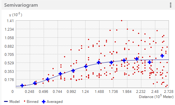

Gruppierte Werte werden als rote Punkte angezeigt. Sie werden durch Gruppierung (Binning) empirischer Semivariogramm-/Kovarianzpunkte mittels quadratischer Zellen generiert, die eine Entfernungsstufe breit sind. Durchschnittspunkte werden als blaue Kreuze angezeigt. Sie werden durch Binning empirischer Semivariogramm-/Kovarianzpunkte generiert, die innerhalb von Winkelsektoren liegen. Gruppierte Punkte zeigen die lokale Variation in den Semivariogramm-/Kovarianzwerten an, während Durchschnittswerte die geglättete Variation in den Semivariogramm-/Kovarianzwerten anzeigen. In vielen Fällen ist es einfacher, ein Modell an die gemittelten Werte anzupassen, da sie einen übersichtlicheren Blick auf die räumliche Autokorrelation in den Daten bieten und feinere Änderungen in den Semivariogrammwerten zeigen als die gruppierten Punkte.

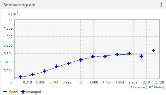

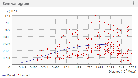

Die folgenden zwei Abbildungen zeigen nur die gruppierten Punkte (oben) und nur die gemittelten Punkte (unten):
Nur gruppierte Werte
Nur gemittelte Werte

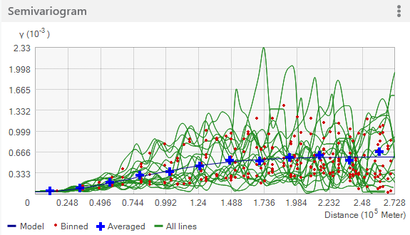

Zusätzlich können mit der Option Alle Linien anzeigen dem Plot die grünen Linien hinzugefügt werden. Die Linien sind lokale Polynome, die an die gruppierten empirischen Semivariogramm-/Kovarianzwerte angepasst wurden. Die folgende Abbildung zeigt ein typisches Beispiel dieser Linien.
Semivariogramm-Plot mit Linien
